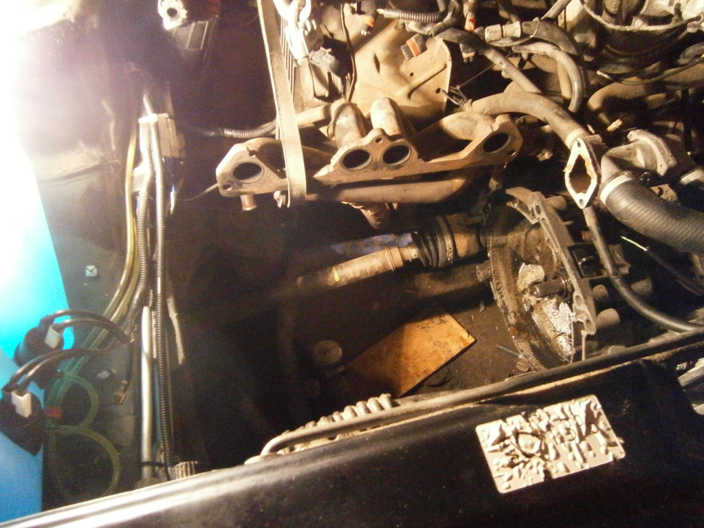

Чет в одно лицо движок скидывать с машины это тот еще мазохизм , теперь думаю как другой обратно поставить

С низу подрамник , снимать его нет желания . Ладно , как нибудь воткну , ведь вытащил через вверх.

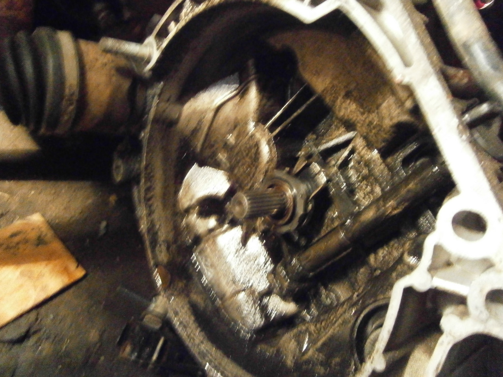

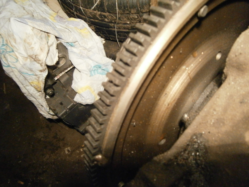

Картер сцепления кстати потел и маслом капало 40ткм , грешил на сальник колена . Трансмисионнкой не пахло , уровень в коробке не уходил . Ан нет , сцепление сухое со всех сторон а вот картер весь в масле . Чудеса .

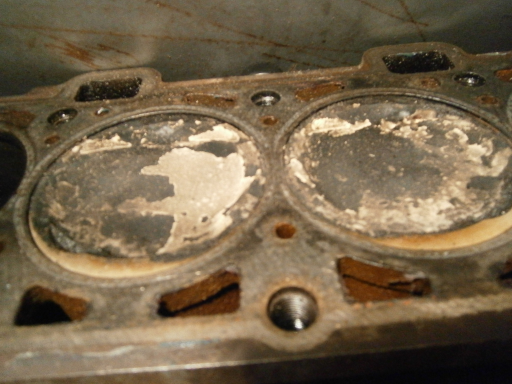

На последней нагар на поршнях , черный понятно -масло ела , белый нагар рыхлый от ногтя разваливается . Это из-за бензина ? Первый раз такой вижу .

Белый нагар масляный как раз, обычно когда уж очень много масла уходит. Какой расход был?
wirtgen
Сообщения: 4424
х123ас писал(а):Белый нагар масляный как раз, обычно когда уж очень много масла уходит. Какой расход был?
Литра три на 10ткм
Понятно , такой масложорки у меня еще не было . Разбирать низ буду , пофоткаю , самому интересно из за чего такой жор .

Стык поддона и держателя заднего сальника 146%. Поганое место, когда блок собираешь надо при установке держателя его заподлицо с нижней плоскостью блока ставить+при установке поддона в том месте герметоса не жалеть.
А че за оковалки? Егоров? У меня 1.8 низ тож масложерный, думал через гбц идет расход- скинул, все промерил а там все рОвно. Разбору низ посмотрю что там с зазором между маслосъёмным и канавкой под него.

odolen писал(а):Стык поддона и держателя заднего сальника 146%. Поганое место, когда блок собираешь надо при установке держателя его заподлицо с нижней плоскостью блока ставить+при установке поддона в том месте герметоса не жалеть.
Ага гляну .
odolen писал(а):А че за оковалки? Егоров? У меня 1.8 низ тож масложерный, думал через гбц идет расход- скинул, все промерил а там все рОвно. Разбору низ посмотрю что там с зазором между маслосъёмным и канавкой под него.
Да , Егоров ,тоже надо померить. Через вентиляцию у меня бодро масло закидывало во впуск , рога в сыром налете .
