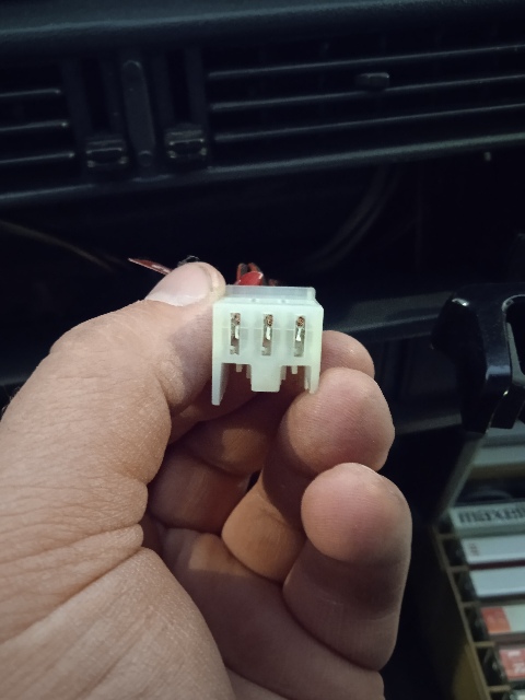

Garik36 писал(а):И как тогда определить, какой провод идёт к подсветки?
У тебя к старому гнезду прикуривателя шли две колодки:
В первой, одноконтактной был БЕЛЫЙ провод,
Во второй, двухконтактной, один ЧЕРНЫЙ,а другой КРАСНЫЙ с голубой полосой.
К каким из них ты прицепил провода для нового гнезда прикуривателя ?
И куда эти новые провода завел в колодку нового гнезда (там три контакта) ?
Garik36
Сообщения: 46703
Если посмотреть на разьем нового прикуривателя, то слева направо: к самому левому присоединился чёрный провод старого разьема, а провода средний и правый смотал вместе и присоединил к красно-синему проводу
| tmp-cam-3794522510241434126.jpg |
77.04 KB |
86 раз(а) |
Сообщения: 47919
Garik36 писал(а):провода средний и правый смотал вместе и присоединил к красно-синему проводу
Не надо было вместе сматывать, потому лампочка подсветки теперь горит все время.
Отсоедини правый провод от среднего и,если хочешь чтобы лампочка правильно горела,
найди под торпедой одиночный разъем с БЕЛЫМ проводом.
Вот к нему и подключишь правый провод из этой колодки.
