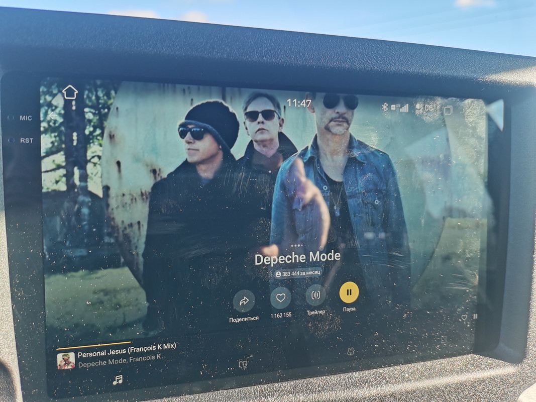

Olegan-TLT
Персонал Джезус тоже у Депеша люблю послушать
