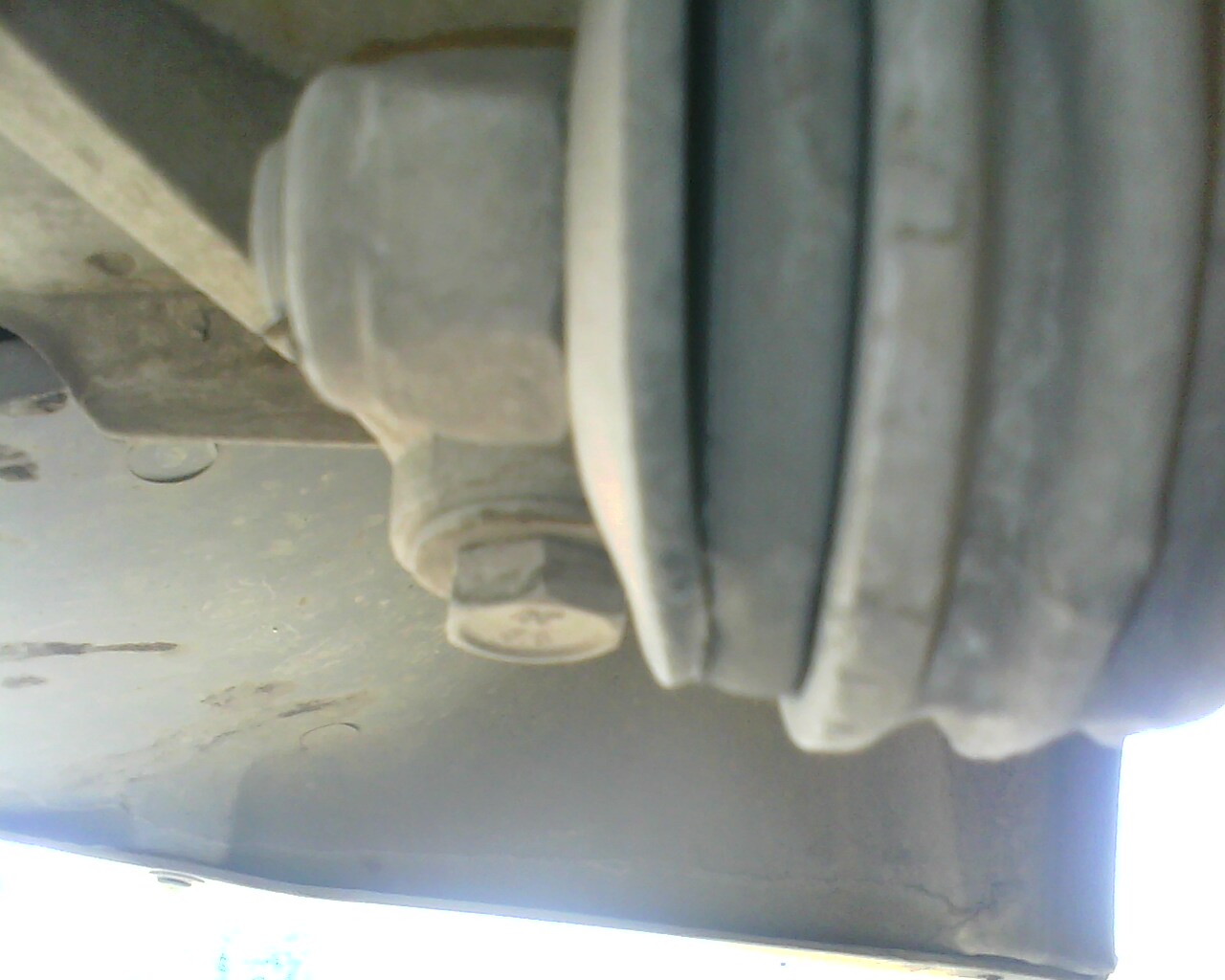

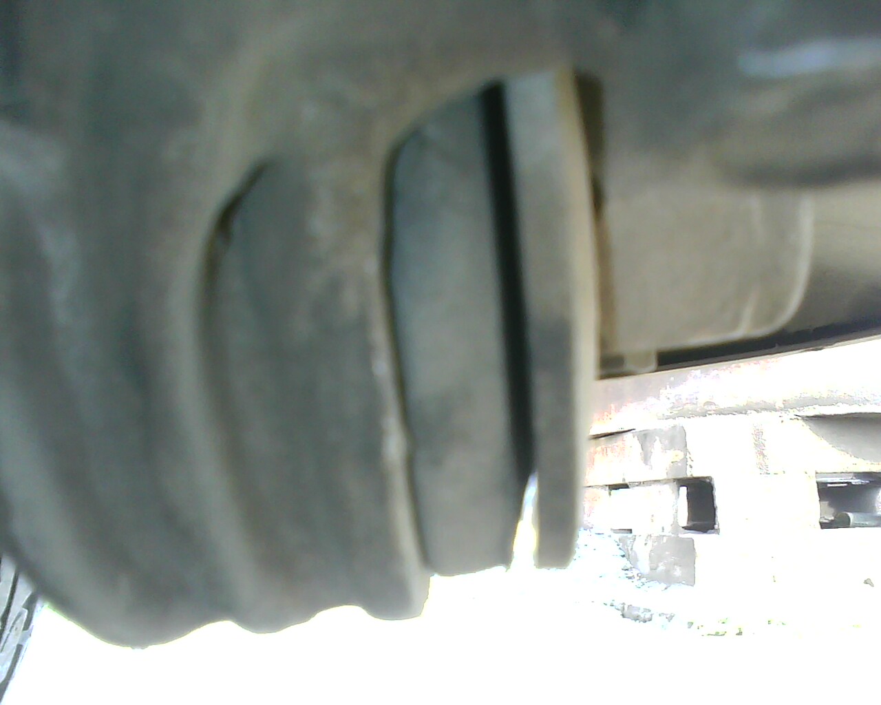

Пока на яме был, увидел, что помял шайбу на "крабе"
| IMG0089A.jpg |
Вот правый погнутый краб |
155.42 KB |
237 раз(а) |
| IMG0092A.jpg |
а вот щель или зазор в левом. |
146.59 KB |
260 раз(а) |
s010
Сообщения: 3327
Авто: Citroen C4L THP-150
Денис Латий там рулевые и шаровые тоже от Приоры стоят? Не смотрел случайно?
Денис Латий
Сообщения: 209
Откуда: Оренбург
Авто: ВАЗ-21074i был, потом 21144-026 "Супер-Авто" 1.6L-16V, а теперь 111730 Калиносарай 1,6 8кл. с "климатом".
А они не взаимозаменяемые разве ? Точно не помню, но шаровые вроде приора поставил. Просто они без упаковки были, сказали, что с конвеера тыреные. Как на рынке буду, уточню.

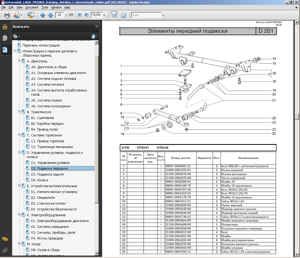

raven_
Сообщения: 5782
Откуда: СЗФО (53-78)
Авто: Пиндосский рисовоз, em2
s010 писал(а):рулевые и шаровые тоже от Приоры стоят?
Рулевые на 99.9% - самара, т.к. конструкцию кузова и рулевого не меняли. Выверни колесо, да посмотри.
Шаровых приора нет в природе. Все шаровые на передний привод - восьмые. Даже на оке.
Денис Латий
Сообщения: 209
Откуда: Оренбург
В природе мож и нет, а вот в продаже - что угодно.
raven_
Сообщения: 5782
Денис Латий писал(а):В природе мож и нет, а вот в продаже - что угодно.
Ты ещё веришь барыгам?
| Ballpin.jpg |
Передняя подвеска priora |
354 KB |
323 раз(а) |
s010
Сообщения: 3327
Моему другу на 2112 чувак на рынке усиленно втирал приоровскую шаровую
raven_ спасибо за инфу
