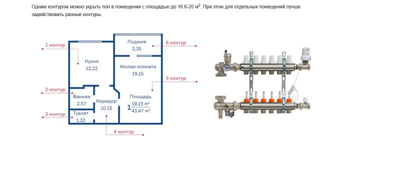

Eddi
https://baucenter.ru/advices/4977523/
Основные термины
Контур тёплого пола (петля) – труба, выходящая из коллекторного узла, отдающая тепло в бетонную стяжку и возвращающаяся назад в коллектор.
Или мы про что вообще говорим?
Основные термины
Или мы про что вообще говорим?...
