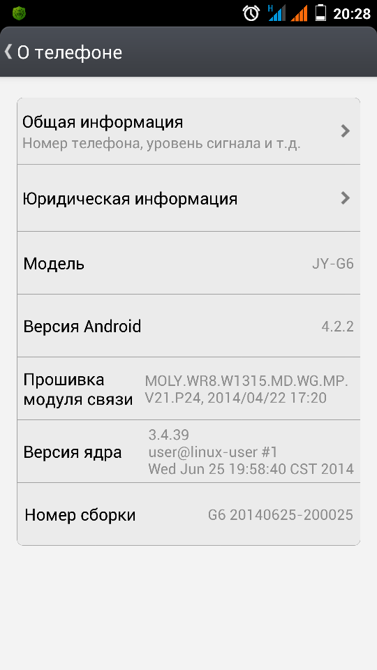

Jiayu G6 не правильно работает, как и на прошлых, окологодовалых релизах программы... если это можно исправить, буду много благодарен. Спасибо. а так буду пока пользоваться прошлыми версиями.
| Screenshot_2016-12-08-07-32-11.png |
Прошлая версия программы. |
87.84 KB |
197 раз(а) |
| Screenshot_2016-12-19-17-12-48.png |
нынешняя версия |
40.29 KB |
195 раз(а) |
| Screenshot_2016-12-19-17-13-30.png |
нынешняя версия, если сменить тему(темы заводские, не какие то там скачанные) телефона на простую, т.е. голый андроид. |
85.24 KB |
193 раз(а) |

Ну программа то работает, только аппарат цвета не понимает, и фон со шрифтами сливается. если в логах это как то отображается и их надо записать, то поясните пожалуйста, как правильнее это сделать? в настройках включу, подключусь к авто на пару минут, все?. сменю тему на голый андройд и тоже самое проделаю. так?
sidrva
Сообщения: 428
Откуда: Красноармейск Мос. обл.
Авто: ВАЗ-21074
Логи не нужны. Нужны версия андроид, прошивка и какое устройство!

sidrva писал(а):Нужны версия андроид, прошивка и какое устройство!
Jiayu G6.
Прошивка
4PDA - Jiayu G6
4PDA - ссылки на прошивки
Добавлено спустя 27 минут 23 секунды:
SAM34
Вот 2 с копейками года назад брал. оба работают.
АЛИ 1
АЛИ 2
пробовал я7,2, 7.9.7, Амулет напарника, а там то ли 7.9.7 то ли 17.9.7. сонату, акцент что то еще пробовал, все работало.
На наши авто апендиаг или elm 327(на первых страницах темы)
| Screenshot_2016-12-20-20-28-40.png |
45.22 KB |
212 раз(а) |
