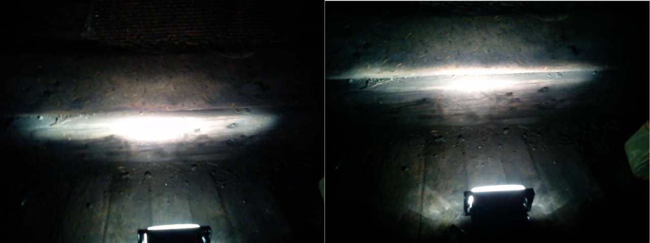

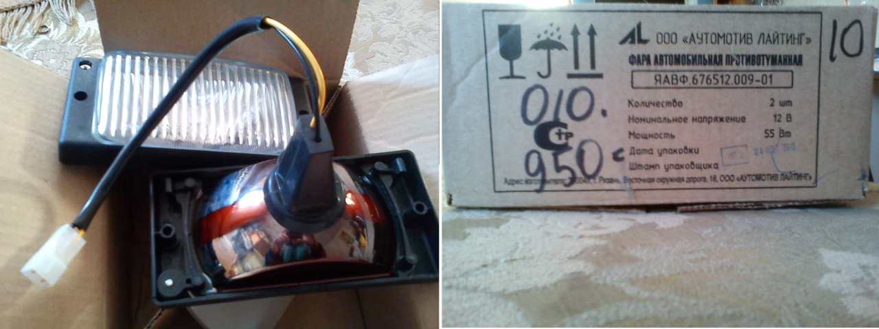

вообщем озадачился я таки "правильным" ПТФ-светом. купил Бош аж за 1000 рэ
лампочки маяк 55 Вт
но чёт конструкция фонаря, а именно его заднее исполнение, чесно говоря меня не вдохновляет. никакой защиты вообще нету
это почему так? ведь вся вода будет там, и кирдык им через месяц другой. вопрос, никто не колхозил что нибудь наподобие задней крышки? как, из чего?

Hudoi
Сообщения: 450
Авто: честно разбита
вода попадает только через резиновый уплотнитель сама крышка сажается на герметик. Хватает на 2 года, потом это резиновый чехол трескается и в ПТФ образуется конденсат.

Цитата:...сама крышка сажается на герметик...
какая крышка? резиновая которая с проводами? на герметик к отражателю? а место прохождения проводов через резину герметить?
Цитата:Вот стёкла летят-это да.
стёкла с новья приклеены к отражателю - как потом клеил?
ну и вопрос - как светят мои то? нормально? не подделка?

По свету не подделка, но я себе брал киржач с h1 лампочками, он как то пошире светил ровной полосой, отдавал около 900р без лампочек. Но еще один плюс это резинки, они там намного лучше чем эти, точнее они прилегают лучше, но герметиком всё равно лучше промазать.
