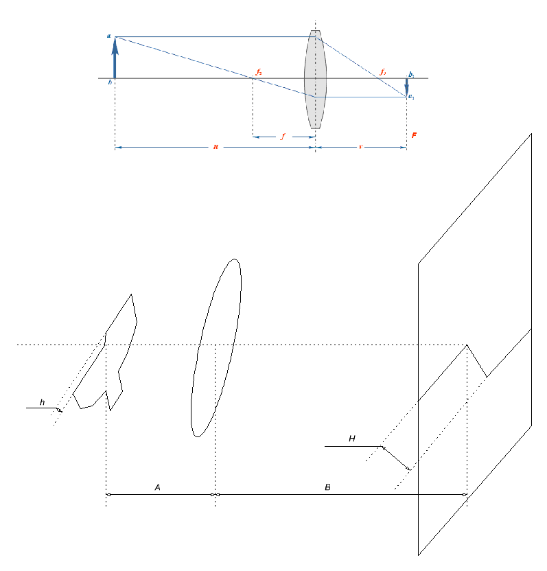

Рассчитываю высоту ступеньки на шторке фары для правильного ксенонового света.
Прошу Glan'a проверить правильность расчетов и помочь цифрами - нужно:
- расстояние от шторки до линзы (A)
- дальность освещения дороги левым сектором (B) по ГОСТ?
- правый сектор я так понимаю светит параллельно Земле?
- высоту расположения фар на авто (H) померю сам

Serg_x писал(а): расстояние от шторки до линзы (A)
индивидуально, причем с учетом источника света - то есть в идеале отстраиваешь по тем лампам которые потом будут стоять - по ксенону особенно учитывая погрешность расположения дуги.
Serg_x писал(а):- дальность освещения дороги левым сектором (B)
30-40 метров.
Serg_x писал(а): правый сектор я так понимаю светит параллельно Земле?
да!
h (малое) делай в районе 1-1.2 мм!

Glan писал(а):h (малое) делай в районе 1-1.2 мм!
Glan писал(а):индивидуально, причем с учетом источника света - то есть в идеале отстраиваешь по тем лампам которые потом будут стоять - по ксенону особенно учитывая погрешность расположения дуги.
А сколько на стоке, или на отфокусированном ксеноне, пусть будет небольшой +/-, можешь померить примерно? У меня просто фары одни, померить негде.

Serg_x писал(а):А сколько на стоке, или на отфокусированном ксеноне, пусть будет небольшой +/-, можешь померить примерно? У меня просто фары одни, померить негде.
сегодня нет! завтра ночером да! главное не забыть!
благо 6 модулей ближнего валяются в гараже
