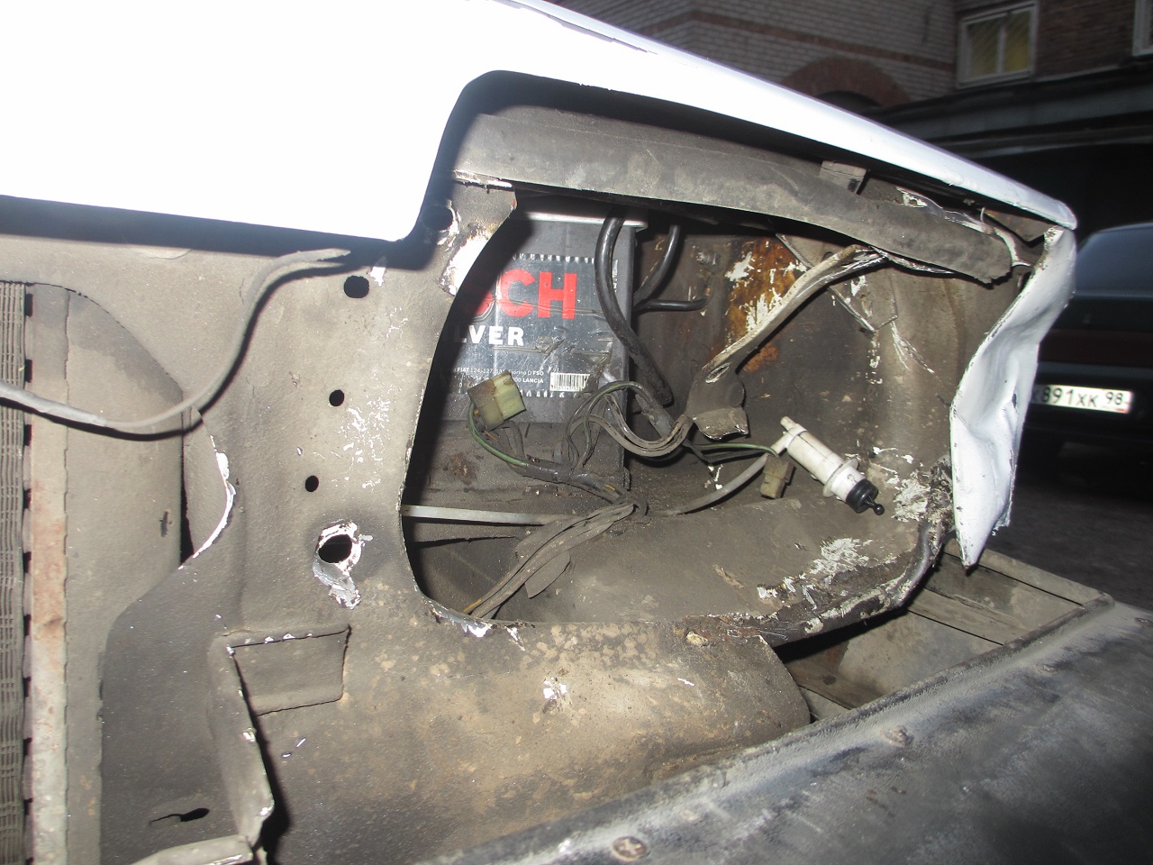

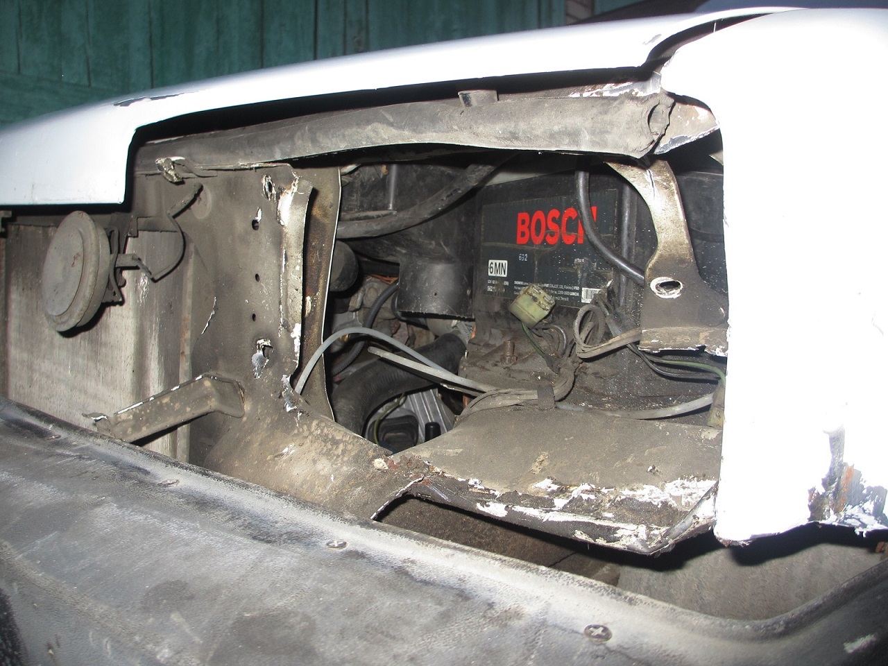

привет всем..
подскажите как вытянуть вот это место . . был скользящий удар правой стороной (точно балкой лонжерон ) правая сторона ушла на 2-3 см лонжерон вроде на месте. только замяло сварной шов на пятоке. но руль немного ушел в сторону (но едет вроде ровно)
вот эта перекладина на носу что идет от лонжерона - она утопилась на пару см. и соотв. теперь бампер на нее не повесишь.

qwert855
тянуть надо ровно-ровно в другую сторону удару.
Определить вектор удара и тянуть обратно.
Не отрезай ничего мятого болгаркой пока не вытянешь. Сначала полностью на 100% вытягиваешь потом режешь. Иначе нельзя, старое потом уже не дотянешь без куска, новое к кривому не приваришь.
Если не за что ухватиться, то приваривается точками уголок с дыркой под цепь. Потом его болгаркой срежешь. Точки зашкуришь.
Я бы сильно не выпендривался в таком не видном месте. Геометрию поправил, немного рихтанул-шпатленул и покрасил...
Скачай контрольные точки с нета и проверяй. А ваще самое лучшее это диагональ и сравнение лево-право(бито - не бито).
qwert855
я надеюсь что резать ничего не придется... вроде лонжерон на месте или почти на месте.. трогать его точно не будем что бы хуже не было
тянуть придется балку перед телевизором за коротую крепится бампер спереди на десятках. там мякоть так что думаю особо упираться не будет. можно оставить и так но бампер хочется затянуть полноценно а то за ним по сути пустота сейчас. чуть удар чего и сложится пополам.

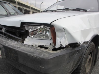

Подниму древнюю тему.
Итак, вот такой вот паровоз. Случилось это давно и уже не правда.
Ехал быстро, догнал сильно. Остальное опустим, само собой я во всем виноват. Мое авто последние.
Беглый осмотр повреждений. Как оказалось все не так и страшно. "только юбочка помялась".
Далее были поиски запчастей. И о чудо: найден крашеный заводской капот без повреждений в моем цвете, немного царапанный и с вмятиной по кромке, но он мне подошел идеально.
Телевизор был куплен корейский за 2700, против 12000 за оригинал. Честно, не скупитесь на оригинал. 100 раз пожалел, что купил Корею. Лучше найти БУ, но оригинал. Дальше по мелочи: решетка, усилители и тд. Все запчасти вышли тыс в ~15.
Понеслась. Начали разбор и рихтовку.
Усилитель рихтовали
Вроде закончили.
Начинаем сборку
Бампер было решено оставить так как есть до лучших времен. (Типо потом куплю в цвет). По факту 1.5 года я так и ездил с разбитым бампером и не парился. Более того совсем недавно я продал машину с таким бампером.
Дырочка-талисман ROFL
Последнее фото как раз из объявления:
Ремонт занял от аварии до выезда: менее 1 недели.

это можно отрихтовать в гаражных условиях? или лучше на сто? сколько это может стоить?
