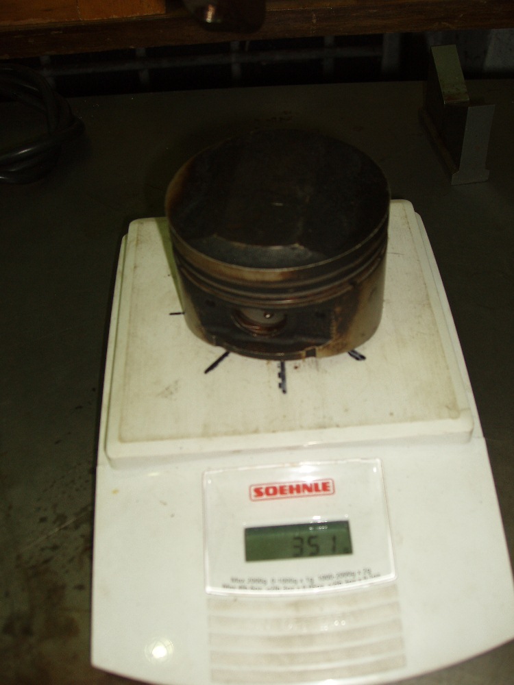

сайгон
Сообщения: 1300
Откуда: Украина-Вельс
Stels_dust писал(а):сайгон писал(а):Stels_dust писал(а):Не знаю как СТИ, но мне на заказ делали люди 9-11 т.р. От заготовки зависит
_________________
Как качество и в уе сколько( с кольцами или отдельно и сколько от чего подходят)?
С ув. Сайгон.
300-350 бакарей примерно, качество более чем достойное. Кольца брали Д.83 от ниссана (какие именно - не помню).
Последний раз заказывал у Каспа - меня и клиента устроило. Жор масла на 2 кольцах в пределах нормы, как и на 3-колечных поршнях.
От этого. У меня стоят (83мм). А палец какой у нисана 20 мм? И компрес высота какая вышла на двух ?
С ув. Сайгон.

Stels_dust
дэф года 2оо8
Сообщения: 8146
Откуда: Ростов-на-Дону
Авто: F30
сайгон
Я под 18 палец заказывал.
Компрессионная высота 23,7-23,8 где то, не помню уже.
2 кольца - потому что клапана 32-29 и перекрытия под 5 мм
сайгон
Сообщения: 1300
Stels_dust писал(а):Я под 18 палец заказывал.
У моего клиента 6мм. Может от мото глянуть? Я на СТИ смотрел что-то не очень и цена это у Вас плюс 100уе добавь и будет у нас.
