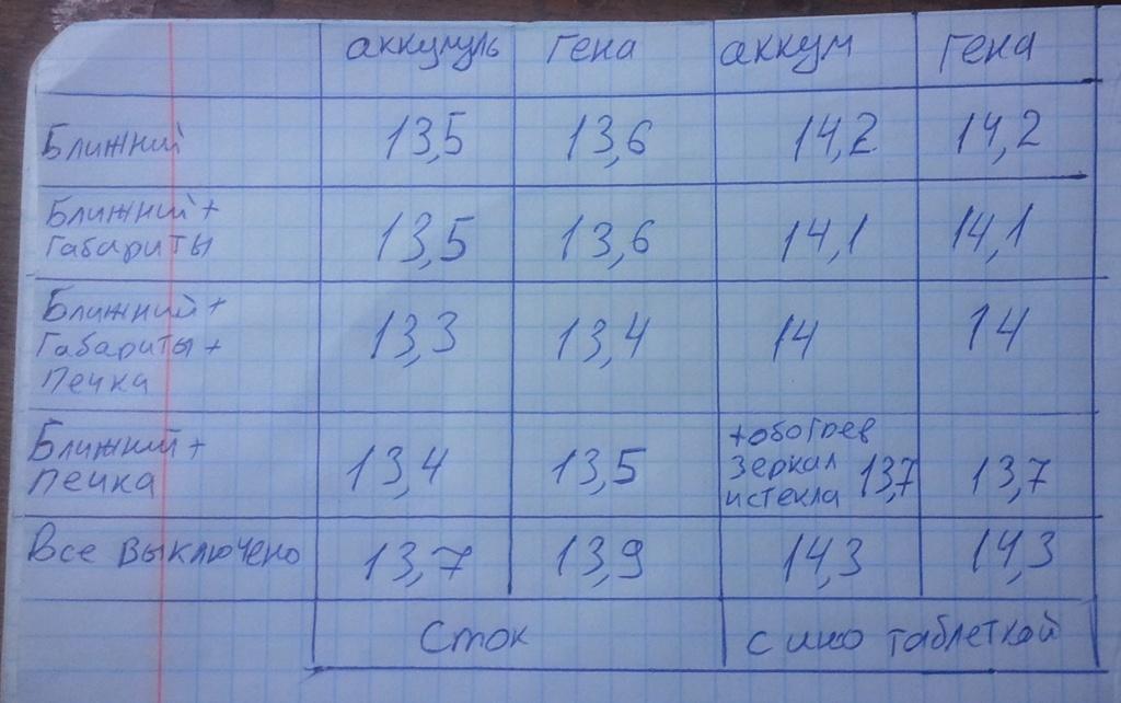

собственно отчет. купил регулятор HUCO-130512. все данные в таблице. результатам рад. за бортом около +5, мерил на холодную

kulibin82 писал(а):собственно отчет. купил регулятор HUCO-130512. все данные в таблице. результатам рад. за бортом около +5, мерил на холодную
в минус будет 14.8-14.9.

kulibin82 писал(а):результатам рад.
Даже десятка между геной и АКБ при иноРН сама собой рассосалась.

kulibin82 писал(а):за бортом около +5, мерил на холодную
лучше стока конечно, маловато для холодной, 14.5В хоть бы было.

Лысик писал(а):kulibin82 писал(а):за бортом около +5, мерил на холодную
т808 писал(а):У тебя ближний можно включить БЕЗ включения габаритов?
т808 писал(а):Даже десятка между геной и АКБ при иноРН сама собой рассосалась.
чудо-таблетку же принял!
У меня ближний включается автоматически, с заводом двигателя. отключить можно только отсоединив реле
