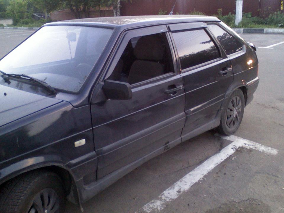

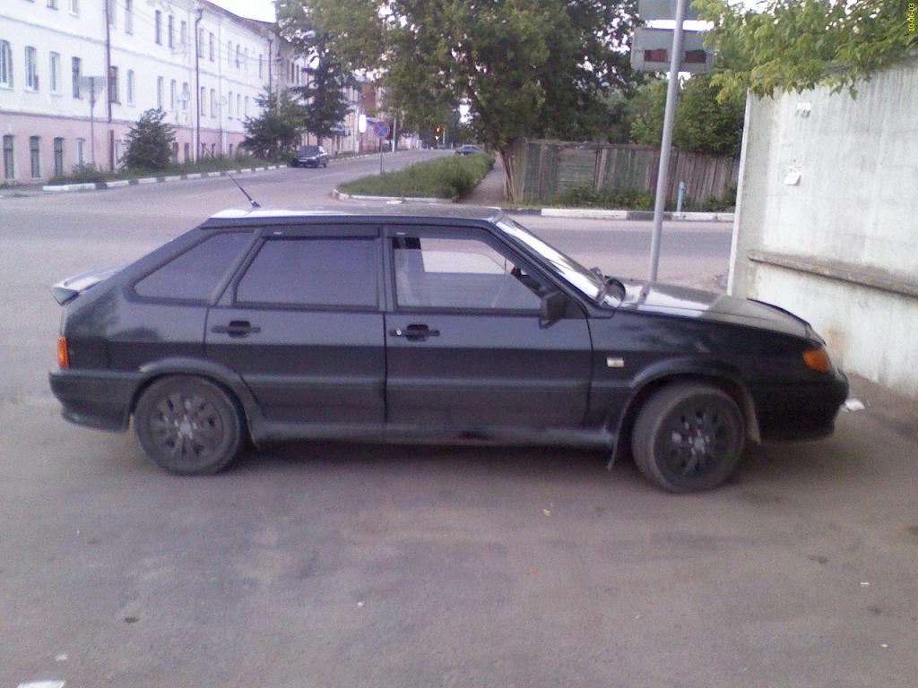

нашёл старые фотки,после установки Фобос -40 задних,потом заехал обратно в гараж уронил перед так же Фобос -40(но фоток нет.)
