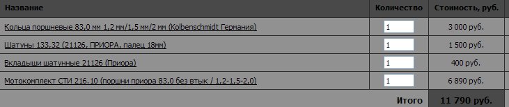

В общем позвонил Маньшину в мета-с. Говорит есть все, включая поршня в размере 82.5. Накидал заказ, пока все есть, сегодня пойду состояние колена смотреть. 10 тыщ вышло ровно почти.
Цитата:Шатуны 133,32 (21126, ПРИОРА, палец 18мм)
Вкладыши шатунные 21126 (Приора)
Палец поршневой 18 мм (Приора, длина 53 мм)
[216.09_mk] Мотокомплект СТИ 216.09 (поршни приора 82,5 без втык / 1,2-1,5-2,0)
Прокладка ГБЦ 21126 (Приора)
