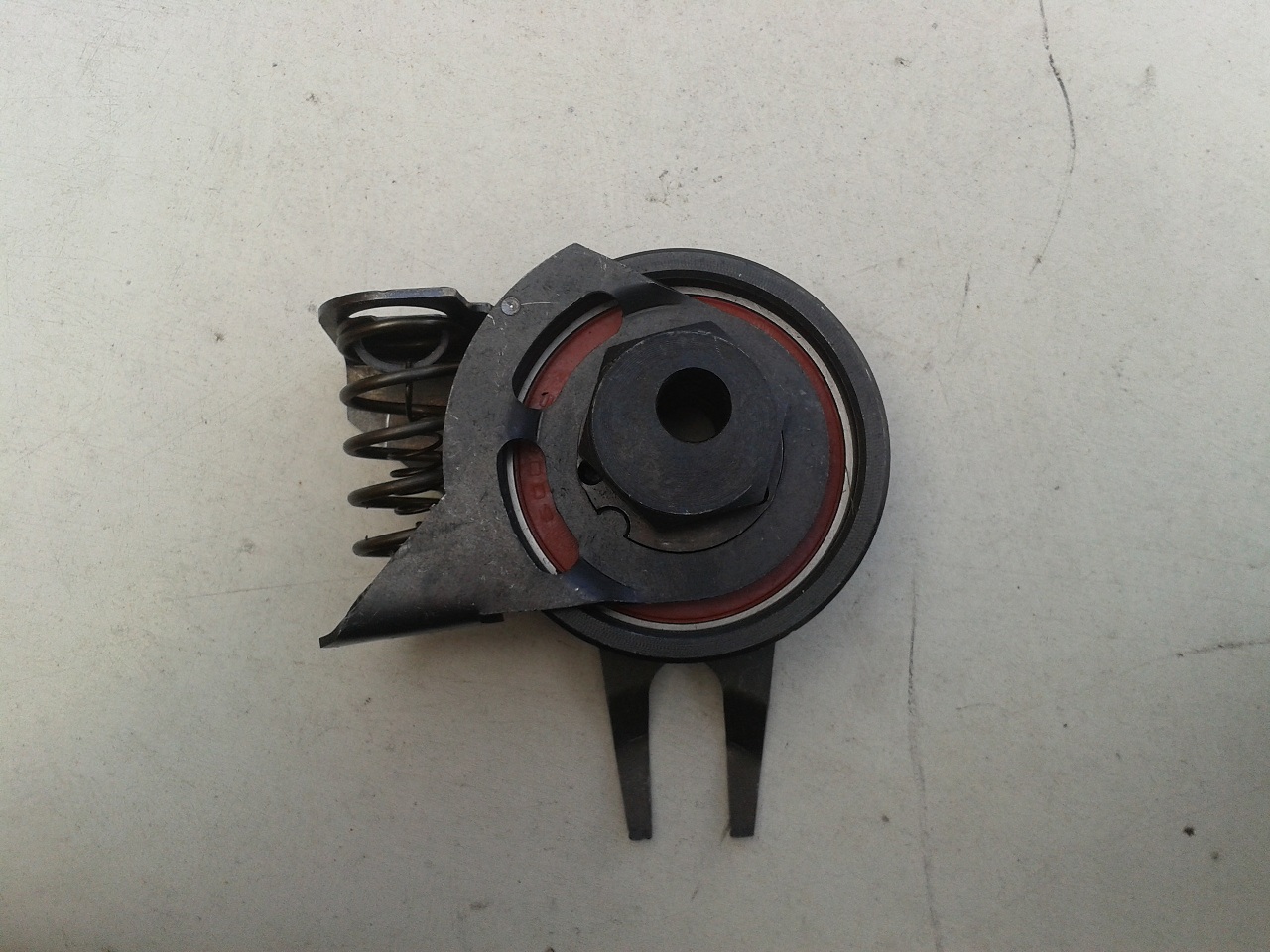

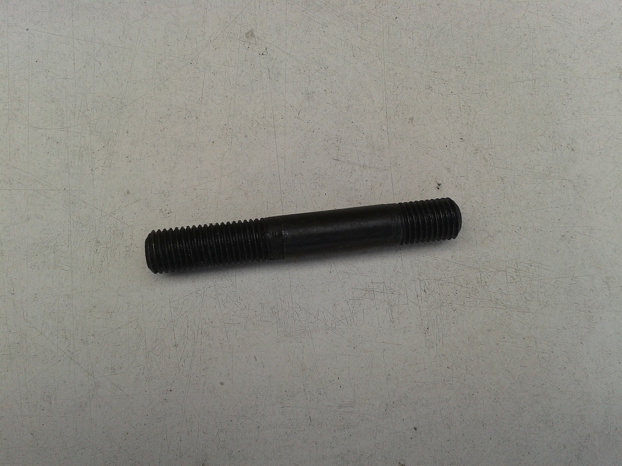

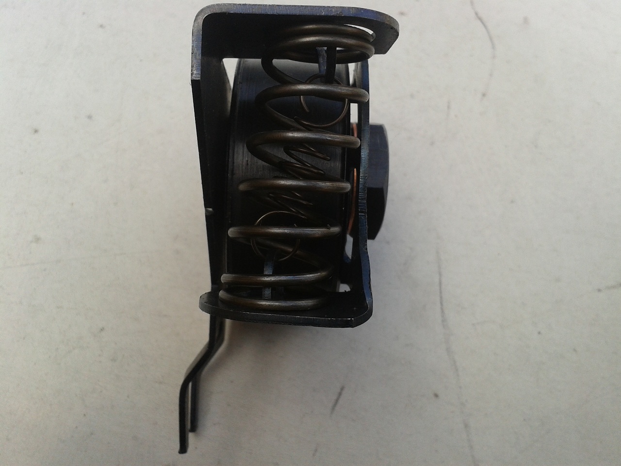

MaratZ
Barakuda
Какой такой ролик самонатяжной?
Все вспомнил=) кстати шпильку вкручивал и новую заворачивал? На фиксатор резьбы сажал? А какой стороной заворачивал? Где болше резьбы?
Barakuda
MaratZ, Новую заворачивал, т.к. ролик немного пошире простого и старая не идет шпилька, а какой стороной заворачивал, уже и не вспомню, вроде короткой, я герметиком обмазал резьбу, но не сильно и в крутил!))) Сейчас как часики работает!!!
PIT-99
на восьмере у мнея с резьбой была проблема, так я на АБРОвскй уплотнитель посадил по сей день работает))
MaratZ
А инструкция по натяжке в комплекте?)
Barakuda
MaratZ, да, там все есть, это же не просто шарашкина контора! Сам ролик, шпилька и инструкция, всё это в коробочке запечатано!
