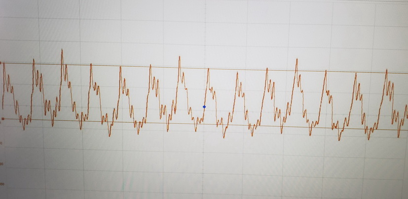

Попал я сегодня на диагностику, по итогам получилось, что клапана живут своей жизнью. Отдал "башку" на капиталку.

Картинка красивая... но без привязки малоинформативная.
Это картинка чего? Разрежения во впускном коллекторе?
Из неё видно только одно, что в одном из цилиндров дыра.

Абсолютно верно, разрежение. Но график не для глубокого анализа выложил, так, для наглядности неравномерной работы клапанов. Пики должны под линеечку идти, а они скачут кто куда.

Механики нашли изношенные седла клапанов, клапана не закрывались и сифонило насквозь.
Сообщения: 16289
remain7 писал(а):клапана не закрывались и сифонило насквозь.
Есно по первому цилиндру?
Если б на осцилке были бы расставлены реперы. то это было бы ясно и без разборки.
