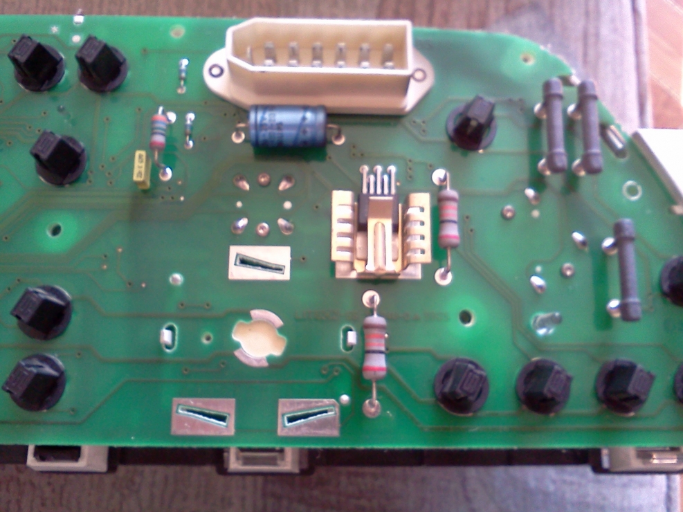

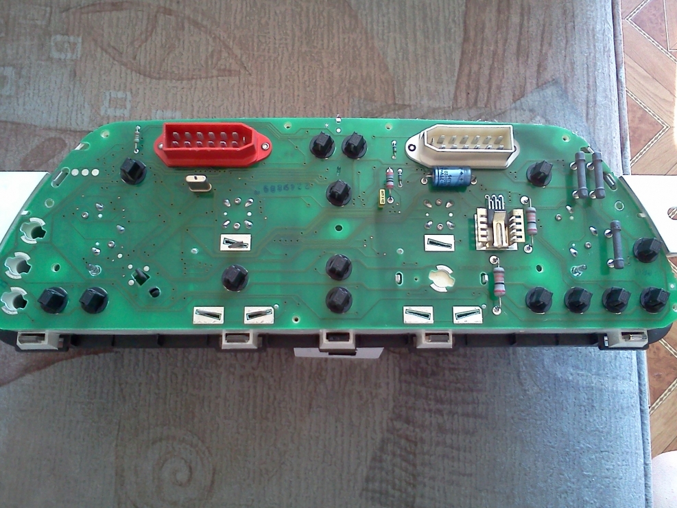

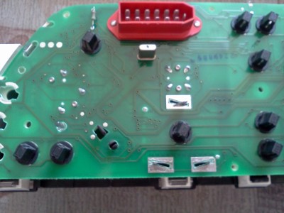

Подскажите пожалуйста.
Поставил РН 9333.3702-04.Зарядка на холодную 14.4 После поездки 14.15-14.2 без нагрузки и с нагрузкой(ближний,печка 2 скорость,обогрев стекла).
Вроде нормально.Но случайно заметил горит лампа аккумулятора в приборке.Не в пол накала, а наверное в треть.Видно только в полной темноте.Надо исправлять или не заморачиваться ?
Снял приборку для замены лампочек.Может сразу устранить эту проблему?

sandr38rus
Богамол писал(а):
Лучше не надо
Нет не так.
Замена перегоревших лампочек в приборке.
Заодно хочу чтобы лампочка аккумулятора после заводки гасла полностью.
В теме было написано,что надо в приборке что-то делать. Smile

Кроме резистора в приборке,ты шину доп.диодов на клемму D генератора в диодном мосте перекусить не забыл?
+1 это обязательное условие
sandr38rus
Дополнительные диоды на клемму D перекусил.
Лампочка горела очень тускло.
После удаления трех резисторов в приборке,лампочка стала тухнуть после заводки полностью.
Проблема решена.Всем спасибо. Smile
