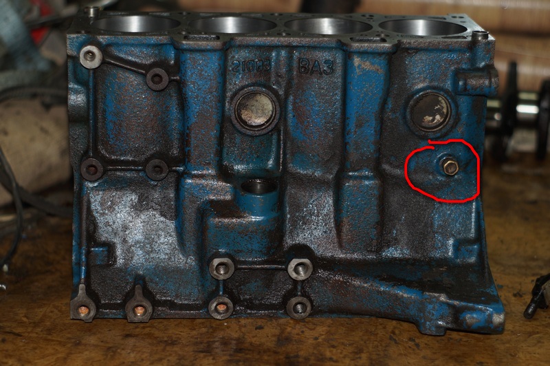

XxJxX писал(а):berezkin писал(а):Всем привет.тоже решил сделать из карба инжектор.Возникли проблемы по проводке может кто подскажет насчет подключения бензонасоса,и подключения к панели.К старому бензонасосу шли три провода черный,красный и синий-красный как их подключать они шли на уровень как их подключать?и на фото штекер 8 контактный он подключался к замку зажигания где там плюс 12.И еще один вопрос у меня нет отлива под дд куда его лучше воткнуть
На блоке у тебя нету отливки под ДД, можно прикрутить к кронштейну генератора, но там он плохо слышит...
Серый провод из мозгов он с коннектором, это "+" на бензонасос
Спасибо,я тоже читал что ставят на кронштейн генератора.Придется туда выбор не большой а если поставить его место болта слива ож поставить шпильку и прикрутить дд

О_о заманчивое предложение наверно тем что провода не дотягиваються, и что там детанировать будет? ОЖ или шатун с КВ. Детонация вроде в КС бывает

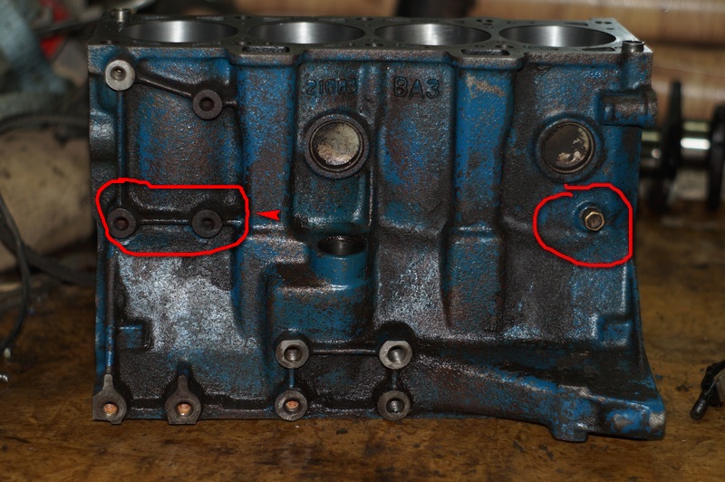

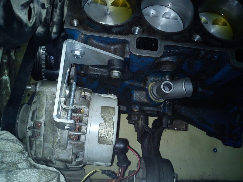

Установил генератор 94.3701 ремень тоже от ваз 2112 начал натягивать ремень,до конца закрутил регулировочный болт,ремень не до конца натянулся.Может надо ремень более короткий или проставку ставить между блоком и верхней планкой кто как делал?остается два лишних отверстия туда дд прикручивать[/img]

berezkin писал(а):Установил генератор 94.3701 ремень тоже от ваз 2112 начал натягивать ремень,до конца закрутил регулировочный болт,ремень не до конца натянулся.Может надо ремень более короткий или проставку ставить между блоком и верхней планкой кто как делал?остается два лишних отверстия туда дд прикручивать
Зачем ремень 2112? чем девяточный плох? ты купил длинее просто ремень и все...
Добавлено спустя 1 минуту 27 секунд:
berezkin писал(а):остается два лишних отверстия туда дд прикручивать
ДД прикрути под правый болт верхней планки прям к ней прижми.. отверстия пуст остаются..

Спасибо ремень сегодня купил от 9 все подошло и прикрутил дд всекак по книжки,так пойдет или надо на шпильку?

Квотер писал(а): и что там детанировать будет? ОЖ или шатун с КВ
коробка с ее тарохтящим первичным валом

berezkin писал(а):Спасибо ремень сегодня купил от 9 все подошло и прикрутил дд всекак по книжки,так пойдет или надо на шпильку?
Лучше не придумаешь, оставляй там, только болт длинее вкрути, чем стандартный, но знай что там он чувствует детонацию хуже чем на сток месте, и если у тебя низ или голова будет не завод откатай онлайн программу есть опыт полетевших перегородок 75,6х83 2-3 цилиндр... ДД был именно там где у тебя...
