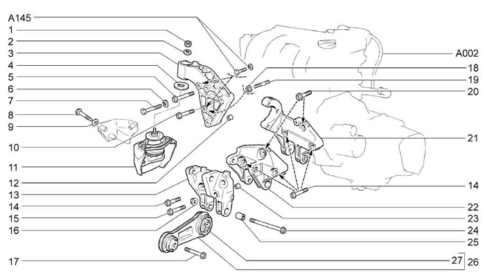

Привет всем.У меня обнаружилась проблемка.Машина 21114 16кл. Решил поменять рулевую рейку с Гуром на рейку без гура,на то свои обстоятельства.Были куплены сама рулевая рейка обычная,кронштейн генератора нижний,кронштейн генератора для натяжения ремня верхний,ремень.Описывать как я снимал насос гура,и вынимал саму рейку не буду,но скажу что штуцера подачи и обратки которые надо было открутить я не смог открутить из-за того что шестигранники в них обошлись.Ладно ,вынул рейку,снял насос,поставил обычную рейку,а крданчик в салоне то короткий оказался.Теперь предстоит покупка карданчика. Вопрос не в этом.Вопрос собственно в следующем,когда снимал насос,то он крепиться к блоку на трех болтах,а само крепление имеет еще одну "опору двигателя"(на 16кл. такая-же стоит сверху) к передней трубе около "краба".Если я выкидываю насос гура то и придется выкинуть эту опору двигателя,а на место насоса я креплю генератор.Может я ошибаюсь ,но эта опора на обычных маторах не стоит или стоит?
andrmar
Стоит. Скорее всего кронштейн вы от 8v купили, поэтому там и нет крепления под опору.
Последний раз редактировалось: andrmar (10 Декабря 2013 09:57), всего редактировалось 1 раз
max616
Сам нашел ответ.На 16кл моторах стоит опора двигателя предняя,и мне еще нужен кронштейн этой самой опоры.
Добавлено спустя 34 секунды:
andrmar спасибо.
Добавлено спустя 1 минуту 58 секунд:
Я просто с 16кл мотором сталкиваюсь не впервый раз(менял ремень ГРМ),а вот эту опору первый раз вижу.Я думал это именно под Гур ставится.
Добавлено спустя 1 минуту 15 секунд:
По рисунку они разных видов бывают?
