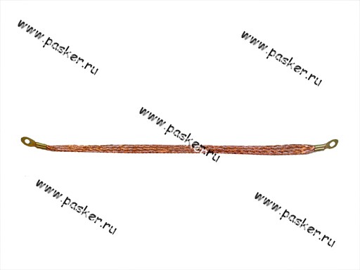

Советую поставить медную косичку между "-" клеммой АКБ и массой КУЗОВА.
Это для того, чтобы уменьшить расхождение приборка-аккум? И лучше как понимаю, не вместо, а вдобавок к родной и желательно на другую точку кузова? Кузовную шпильку по осени зачищал. Но вообще думал, что просадка по плюсовому проводу идет.
SS 220 писал(а): а вдобавок к родной
Да.На клемме "-" есть свободное резьбовое отверстие.
SS 220 писал(а):и желательно на другую точку кузова?
Совсем не обязательно.
SS 220 писал(а): Но вообще думал, что просадка по плюсовому проводу идет.
И по нему тоже,но его продублировать гораздо сложнее.

Включи еще раз максимальную нагрузку и померь напряжение между клеммой "-" АКБ и массой кузова.
Увидишь падение напряжения на этом коротком проводке.
Он еще и ощутимо нагреется при этом.
