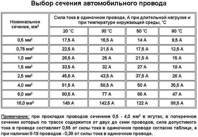

И еще вопрос- с усилителя до саба провод 4 квадрата, длина около метра, хватит его, или серьезней надо?
до метра вообще 2.5 за глаза, а уж 4-ки то подавно

У меня сейчас вообще неизвестный китайский провод на силу, с котором в пике фары притухают и напряжение до 13 вольт падает.
Вадя™
а причем тут провод?
акб и гена.
китайский нонейм плохо канеш, хотя оно все китайское сейчас, другое дело, что китай китаю рознь.
протяни нормальный провод квадратов 16 и успокойся

10 честных, ну хорошо, 16, квадратов за глаза хватит любому усилку разумной мощности.
не, ну вот объясните мне- зачем такой кабель в машине???????
и потом...как его по уму заделать в акб, и самое главное- в усилок?
бедный стартер потребляет от 1600 до 2500 Ампер на холде...
он и мечтать не может о 35 .

Suse, а что у тебя там установлено? просто любопытно, на что тебе хватает 16 квадратов, какой длины этот провод?
Вадя™
RuslanVW
а на что не хватит 16 квадратов?
физику в школе надо было учить hehe
RuslanVW
Вадь, я не теоретик, я практик! как ты знаешь, это совершенно разные вещи Wink
на практике ставим два усилителя, вспоминаем мой МА41 на фронт и Полк на саб, про мощность я сейчас молчу Smile именно тогда я менял 16кв. на 25кв. и я реально слышал своими ушами игру саба, это не внушение, это реально факт!
я сейчас на монике Д класса и Жлке заменив кабель 2метра с 16 на 25 - и снова я слышу отдачу динамика совершенно иную! не меняя настроек, на одних и тех же треках!
таблица хорошо, но как же длина провода? или ты хочешь сказать, что можно 100 метров проложить 16кв. и разницы не будет? а как же сопротивление?
а попробуй машину прикурить 4мя квадратами - в таблице это вроде как реально Smile
