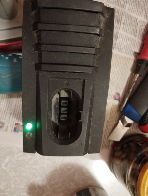

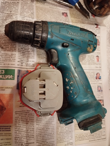

Ладно. не суть. Вопрос радио-схемотехникам. Имею. Три шурика. Ни один толком не работает. Хочу восстановить макитовский. Беда, нет стандартной зарядки. Покупать даже б\у смысла не вижу, поскольку хз в каком состоянии аккум. Задача проверить аккум. Имею. Зарядку интерскол, зарядку паккард, зарядку колнер. Хоть все и по внешнему виду, и по характеристикам вроде подходят, но зарядка не идет ((. На фотках зарядка интерскол. И акумм макитовский. Беда, что аккум типа умный, контакта у него четыре, и даже в зарядке паккард, (которая по размеру подходит, но на два контакта), зарядка не идет. Вопрос. Как подключить, и что перемкнуть, что-бы пошло от интерсколовской зарядки? Можно навесными проводами, лишь бы проверить живучесть аккум. Почему спрашиваю. Аккум макиты не разборный. Можно только сломать. Если есть варианты зарядить, хочу попробовать. Если нет, то расколочу, выдеру живые банки в другой шурик, но не хотелось бы. Хочется этот восстановить. Smile Drinks or Beer
Разбирается ,хоть и сложно. Я такой аккум, только Ni-MH разбирал, и пытался восстановить, заменив родные банки пальчиковыми АКБ (кстати, по совету на форуме, чел в курилке делал так). Сделал, но зря - вообще не получилось работать, АКБ видимо не могли отдать необходимый ток, в итоге силы и время потрачены были без толку(((
У меня кстати есть и шуруповёрт 6317DWDE, и 2 АКБ, только нет почему то зарядки, хз куда делась. Вообще у меня их было два, аккум перебирать я пытался ещё на первом, кейс остался, шуруповёрта нет, выкинул я его что ли...
А у меня шурик был с никель кадмием. Померли элементы. Переделал на литий 18650 . отлично работает.

Зарядки тоже может не быть, если аккум в ноль".
Контроллер не даст.
Потребуется поднимать вручную
Это типа у меня автомобиль ВАЗ. В сарае нашел карбюратор. Мне подойдет?
По твоему вопросу - что бы разобраться с аккумуляторами, полюбому придется все разбирать и дефектовать.
Если в них литий-ионные элементы: измеряем напряжение на каждом. Те, которые меньше 3 вольт - в мусорку. Очень может быть что из каждого акка останется всего 1-2 элемента с напряжением 3 и более. Вот ими и будем заниматься.
Берем зарядку, которая может заряжать каждый элемент индивидуально. У меня Реактор. Заряжает почти все, главное правильно соединить провода. Так вот, заряжаем каждый элемент, смотрим сколько влилось. Затем разряжаем его током 1А до напряжения 3,5 вольт и смотрим сколько ушло. Смотрим надпись на элементе. Допустим это 2200 мач. Теперь сравниваем слитое с этой надписью. 1500 - хороший. 1000 - еще поработает. 500 и ниже - в помойку.
Затем из ВСЕХ элементов собираем один акк с похожими и максимально большими друг с другом цифрами слитого. Если это 4 баночный, то все 4 должны быть похожи по емкости. Остатки, которые похуже, суем во второй акк.
Либо принимаем решение о покупке новых элементов нужной емкости.
Теперь если там никель-кадмиевые элементы: почти тоже самое, но напряжение отбраковки 0,7 вольт. Которые 0,4-0,7 не выбрасывать, а постараться их раскачать. Которые меньше 0,6 - в помойку.
Раскачать - это несколько раз сделать режим заряд - разряд (до 0,9 вольт). После сопоставить сколько слилось и поступить как писал выше, но ставить их в отдельный акк, типа "полудохлый" так как после раскачки через некоторое время эти элементы могут сами по себе разряжаться или совсем отказать. А может и поработают пару лет. Тут не угадать.
