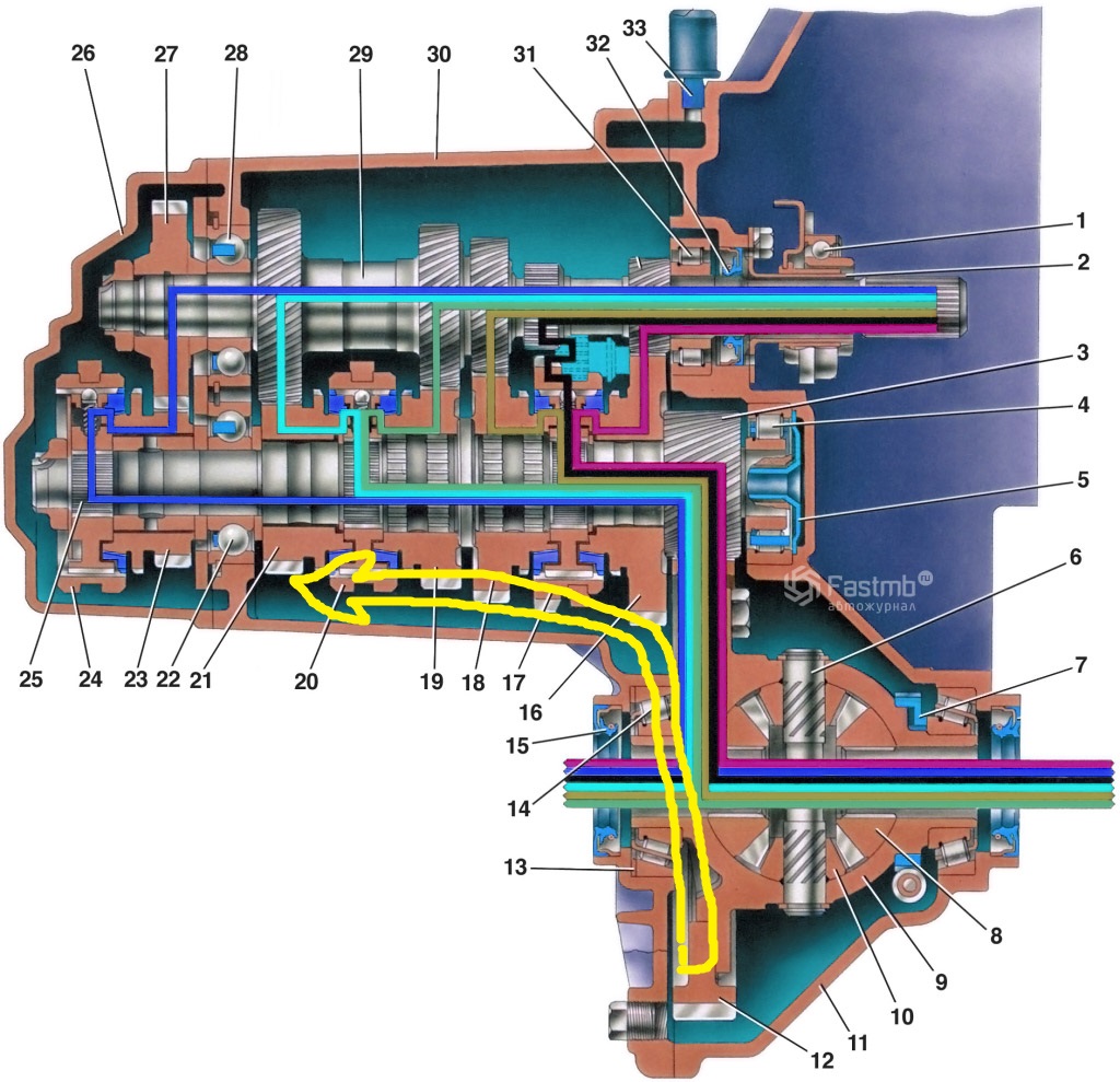

про КПП. долил 1,5 л масла, выставил машину на двух подставках, под середину каждого порога и поддомкратил под телевизор. уклон сделал вперед и крен чуть на левый борт, что бы побольше вошло в КПП. шеборчание на холодную пропало, передачи стали выткаться лучше. вот так бывает когда уровень прохлопаешь. в коробку лью пролетарское минеральное ТНК 80W85, 550 руб 4 л.

Константин_EX писал(а):крен чуть на левый борт, что бы побольше вошло
На правый.

почему? если я нос машины опустил, заливаемое масло, пойдет вперед, и будет попадать к первичному и вторичному валам. они находятся левее, оси заливного отверстия.

Константин_EX писал(а):почему?
Потому что заливная пробка на КПП старого образца слева.

Сообщения: 12144
Константин_EX
Слишком сложно делал. Я домкрачу заднее правое колесо, чтоб от земли на ладонь оторвалось, тогда спокойно хоть 4л входит, а при вытаскивании шланга из заливного отверстия ничего не течет

А зачем лить больше нормы? Оно ж через сапун потом выплёвывается.
Сообщения: 12144
х123ас
никто больше и не говорит. Лишь норму+стакан. У меня при таком объеме вытекает через заливное отверстие.
Вот чтоб спокойно вытащить шланг от воронки и задираю.

ты сверху чтоль льешь? коробка старого образца? было бы лето, я тоже бы с воронки лил, а щас масло просто не пойдет по шлангу. шприцом заливал снизу с очень большим усилием, поршень еле давится, минералка ведь. поэтому и пришлось так усложнять, что под машину залезть.

Константин_EX писал(а):ты сверху чтоль льешь?
да. У меня есть шланг,он как раз с натягом входит в отверстие, к нему примотана воронка из бутылки.
Константин_EX писал(а):щас масло просто не пойдет по шлангу
взять домой на батарею на сутки, потом заливать
