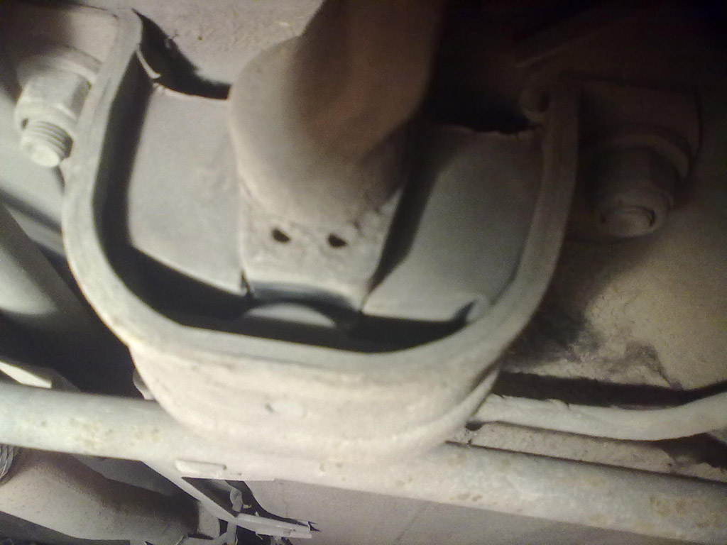

Ninja писал(а):Мне кажется, что зачастую сальник даёт течь из-за плохих/уставших опор силового агрегата. На моей сальник не тёк раньше даже на жиже Кастрол 75-W90, но перейдя вновь на минералку, в скором времени пришлось менять все опоры. При замене последней, задней опоры КПП была замечена течь густой минералки из-за поддомкрачивания, т.е. перекоса, я так понял. Когда всё заменил, отмыл масляные потёки и пока ничего криминального не замечаю, регулярно посматривая в область штока.
Задняя опора КПП точно не как новая, даже фотки гдето были.
Но этот сальник я уже менял когда машине было чуть больше года. Второго сальника хватило на 2 года.

Я пока не менял и не думаю. Тьфу-тьфу-тьфу. Как придёт за ним белый и пушистый, поменяем...

Орору можно бы и сменить.
Зы шпильку опоры одну подкрути торчит больше второй.
а мне помоему по гарантии когда меняли не сливали масло, и как раз стаканчик вынимали. А гайки обе закрученны, не знаю почему так=) Я бы с радостью ростеко сальник купил, да и не найдешь его у нас в городе.

MaratZ писал(а): А гайки обе закрученны, не знаю почему так=)
гайки открути и шпильку доверни , она просто недоконца вкручена в кузов.

Раз потекло после замены опор, тогда поменяю ка я заднюю опору, а после заменю сальник.
