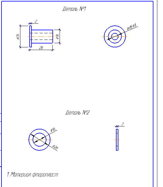

Сегодня поставил карданчик, отпилил кусочек, что бы длина кардана получилась 100мм. с фаской (можно даже 98) Пыльник зашел хорошо. При правильной регулировке кулисы(научился уже), передачи стали включаться ещё лучше. Появился небольшой рокот на второй передаче, это рокот втулки кулисы. Кто то выкладывал чертеж этой втулки,я её вытачил и сегодня же тоже поставил-зашла тяжело

Заменил вот эти делали: "Втулка дистанционная 21100-1703227-01" и "Втулка 21100-1703226-00" на другую сделанную из фторопласта. Ещё думаю поменять в обойме шаровой опоры кулисы вот эту детальку "Опора шаровая 21100-1703041-00"
