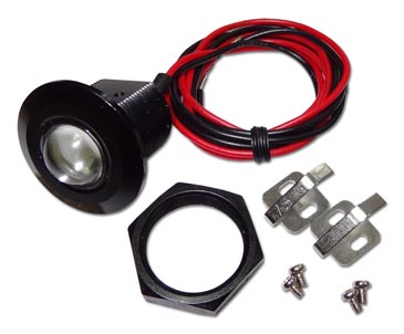

Нашел вот такие - Калужские:
http://www.12v.ru/site.xp/050053049124049053049052124.html
DRL-3GB 5K дневной ходовой огонь
Высококачественный линзованный светодиод мощностью 1.5 Ватт ( при 14,5 Вольт) корпусированный в алюминиевый корпус и влагозащищенный по стандарту IP68 ( работоспособен при полном погружении в воду).
Предназначен для врезки в бампер или решетку воздухозаборника Используя необходимое число данных светодиодов возможно получить любую форму ДХО ( линия , линия с загибом, волна, галка, круг и др.). При использовании с реле 719.3777-06 срок службы не менее 20000 часов.
Возможно крепление на защелках ,входящими в комплект.
По деньгам - 287.00 р. за каждый (не дешево выйдет. минимум 6-8 таких потребуется).
На мой взгляд (ИМХО) пока самый достойный вариант.
Сам пока не юзал их. Но интернет магазином пользовался, много чего там интересного. Рекомендую всем. (не реклама! впечатления!)
