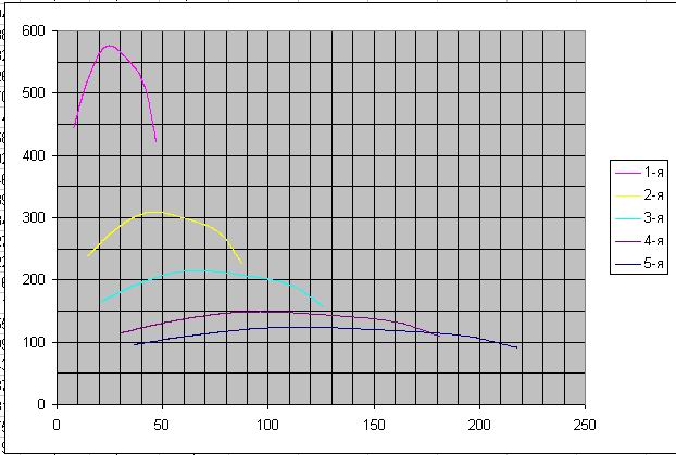

Да, подумал тут еще. В общем, тот авто будет разгонятся быстрее, у которого интерграл по графику мощности будет больше на участках переключения передач, т.е. если интеграл по оборотам во времени по графику мощности от 3300 до 5500, скажем, будет больше, чем от 2500 до 4300 - то так и надо переключатся.
Вот, есть подозрение, что у дизелей эта область хотя и шире, но именно интеграл не больше, чем у бензинок.

Вопрос с разгоном на самом деле еще проще. Нужно себе ответить вот на какой вопрос: если бы у нас был вариатор - то на каких оборотах нужно было бы зафиксировать двигатель для наибыстрейшего разгона - на оборота момента или на оборотах мощности. Ы?

Applying the maximum power rule, we'd like to race down the 1/4 mile with the engine always as close to 6500 RPM as possible. If we had a continuously variable transmission, the lowest E.T. would be achieved by keeping the engine dead on 6500 RPM. 5500 is not the best; at any vehicle speed, the engine would put out more torque but the transmission will have a less advantageous gear ratio, so you get a net loss of force to the tires. Apply P = F * V or P = T * RPM to prove this.

maximk, ты вроде с математикой дружишь, и сможешь легко посчитать как быстро может разогнаться до сотни ТАЗик с движком мощностью 78 кобыл с идеальным вариатором (без потерь) ну, и нехай с ним в безвоздушном пространстве.
О ужас, сферический ТАЗ в вакууме с вариатором без потерь смог бы разогнаться по моим посчетам за чуть более 6 секунд!
Ваши ТАЗы в вакууме эфирным ветром чтоль подгоняет так? у меня ни фига не получается быстрее 8 секунд..
