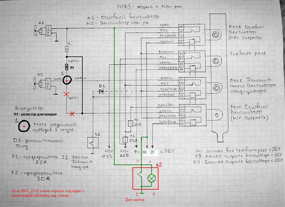

Ну да, релючек у меня 4-ре, как на фото, но под большим предом на 50А у меня стоит ещё один на 30А (на фото пустое место00). Знать бы, для чего он, да просто вытаскиванием его, сразу, наверное, не поймёшь.

он как раз для первой скорости вентиля, это новая схема
