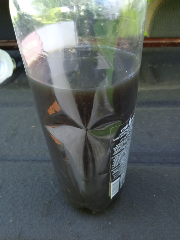

Во, старое
Сначала в проровской КПП 45ккм отьездило, теперь в 10й, ну наверно 15 ккм
Мутновато
Добавлено спустя 16 секунд:
Мутновато
А чего ты ожидал увидеть, при суммарном пробеге масла в 60 тык? Слезу младенца? wwow
При таком пробеге, по хорошему, пора уже готовиться к полной замене масла в коробасе. Pardon
Я вот "лыжи" в эту сторону уже "смазываю"... Так у меня пробег "коробочного" масла только приближается к 60-ти. И да... чот гудеть чрез чур начинает с прогревом... facepalm
