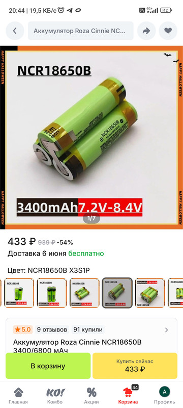

Бмс стоит 50-100 р. 3 элемента 600+- на али.

Один акб выдает минимум 3.7в.
Макс 4.2.в.
У тебя там ТРИ акб.
Итого:11,1v-12,6v.
А не 7,2v-8,4v.
Pardon
Макс 4.2.в.
У тебя там ТРИ акб.
Итого:11,1v-12,6v.
А не 7,2v-8,4v.
Ссылка не суть. Да, там ошибка.
Но вот у меня такая сборка (в 22 г брал по 200р +-) для 12 в девольт.
Перед этим заряжал менял родные батареи. На пол года год хватило.
С литием уже 3 года нет проблем.
