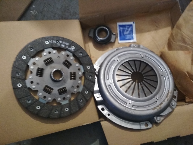

И даже от этого нового в сотрудничестве с EXEDY ???
Вологодский VBF 2110 как то, если честно добротнее выглядит...
И почему в сачевском диске так непонятно пружины расположены?

Валдис_Минск писал(а):И почему в сачевском диске так непонятно пружины расположены?
производителю виднее.
главное чтоб пружины были толстые а лучше двойные одна в одной, в каких то дисках импортных есть худенькие пружинки отдельно стоящие, тут стоит подумать брать или не брать такой диск, потому как дрищавая пружинка очень быстро загремит.

Товарищи, кто недавно ставил сцепление Sachs, подскажите, какой стороной ставить ведомый диск? Той, что на фото - к маховику, или к корзине?

Garik36 писал(а):Той, что на фото - к маховику, или к корзине?

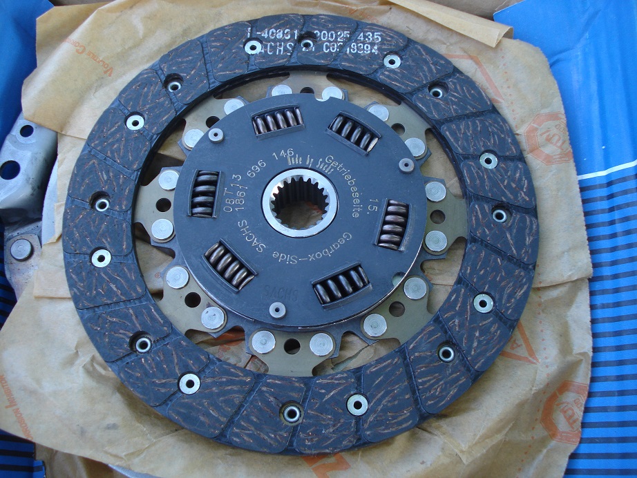

вроде к маховику. А к корзине этой:
808.jpg |
278.01 KB |
325 раз(а) |
wirtgen
Сообщения: 4424
надписью геарбокс (прошу прошения за мой английский
)к кпп

Garik36 писал(а):Товарищи, кто недавно ставил сцепление Sachs, подскажите, какой стороной ставить ведомый диск? Той, что на фото - к маховику, или к корзине?
Менее плоской стороной к корзине. Тоесть чтобы эта выпуклость внутрь корзины спряталась.
