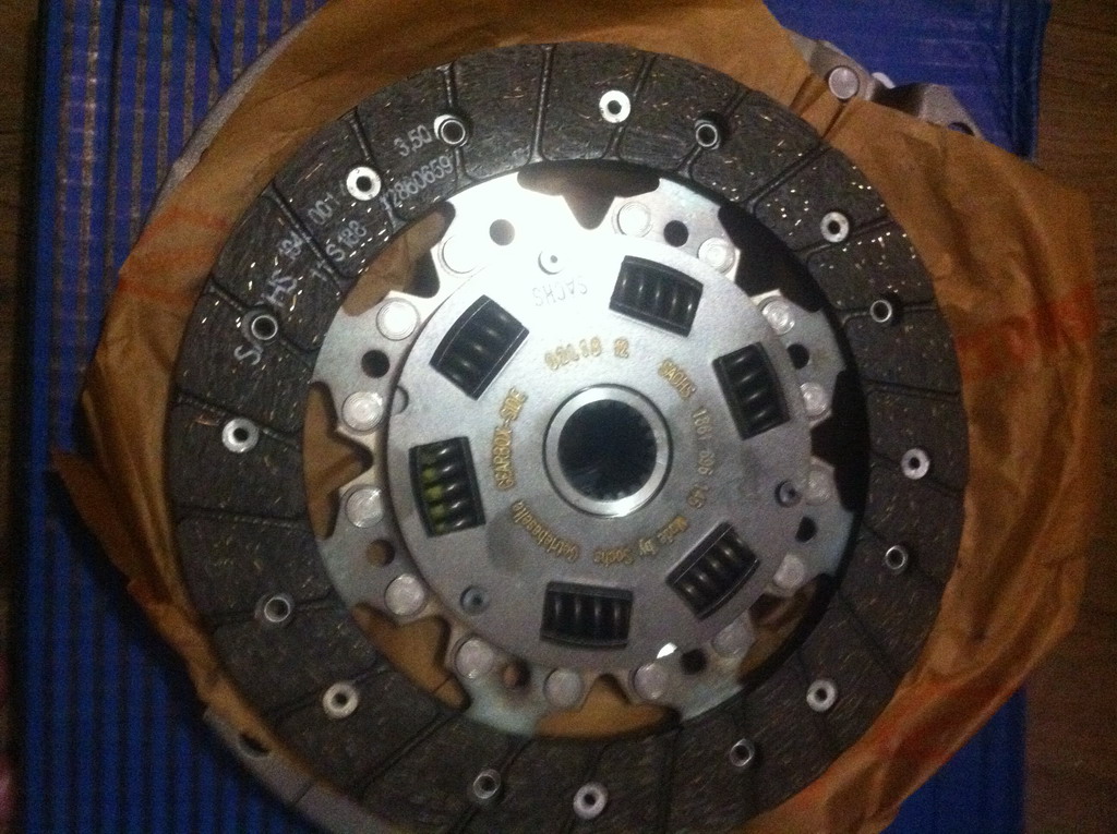

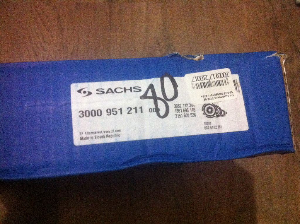

Garik36 писал(а):Товарищи, кто недавно ставил сцепление Sachs, подскажите, какой стороной ставить ведомый диск? Той, что на фото - к маховику, или к корзине?
На днях тоже менял сцепу на sachs, механик когда диск взял начал вертеть его в недоумении и думать какой же стороной он ставится к корзине
они походу кроме как валео ничего не ставили больше ) потому что всем советуют валео брать
, если б Драника совета не послушал наверное тоже взял. А так скажу sachs очень понравилось, рвёт хорошо таки

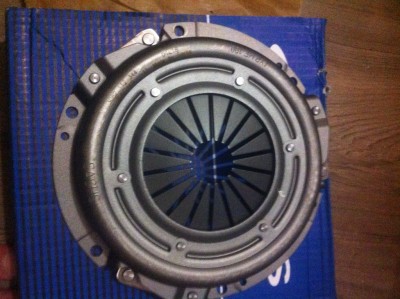

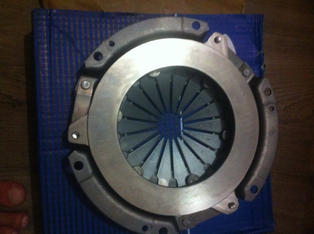

Взял sachs комплект за 3500, на палевный вроде не похож...

Serj886 писал(а):На днях тоже менял сцепу на sachs, механик когда диск взял начал вертеть его в недоумении и думать какой же стороной он ставится к корзине
Бежать надо от таких мастеров которые не могут поставить диск сцепления
Диск по факту не одинаковый с каждой стороны, уже из этого нормальному мастеру должно быть понятно как ставить правильно диск.
Он вообще хоть раз менял сцепление? Есть такой опыт? Или он до этого только масло менял и колёса подкачивал?

Garik36
Сообщения: 47007
Не знаю про Валео, но от ВИСа Закс отличается довольно заметно. Но я первый раз в жизни держал сцепление в руках, так что мое замешательство объяснимо

Serj886
вот бы фото диска с торца
Serj886

Aндрей
к сожалению не сделал когда ставили (

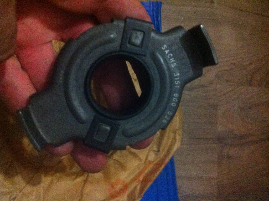

Dima69 писал(а): выжимной SKF VKC 2535
раз расхваливаете этот выжимной. щас забил в поисковике, автопитер выдаёт его по цене от 600 до 3000. но пишут так "SKF VKC 2535
Выжимной подшипник ВАЗ Лада 2108-09 старого образца". что за старого образца?

Pavel^99 писал(а):Выжимной подшипник ВАЗ Лада 2108-09 старого образца". что за старого образца?
У него "уши" под вилку - вперед смещены, я его без переделки не стал ставить, а многие ставят

покупать ещё и переделывать. а что именно переделывают?
а у какого комплекта, сатч или люк, выжимной более-менее норм? есть инфа какая?

Pavel^99 писал(а):а у какого комплекта, сатч или люк, выжимной более-менее норм? есть инфа какая?
Только частное мнение. Комплект Sachs, мне понравился. И достаточно мягкий, и проходил долго. Не помню, лет 5-6ть. Все кроме комплектного выжимного. Не, не развалился, и диск пережил, но шуметь начал месяца через 2-3 после установки, что было обидно. ХЗ, чем заменить, но если есть альтернатива, я бы комплектный не ставил.

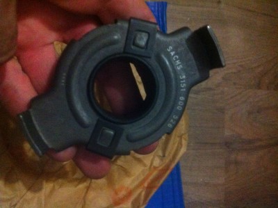

короче вышел комплект сакс 6571р. по нему в принципе вопросов нет. точь-в-точь, как на фото выше. и выжимной такой же. по выжимному снял небольшое видео. такие люфты/ходы это норма для них?

Pavel^99 писал(а): такие люфты/ходы это норма для них?
да норма. тоже удивило сначало.
