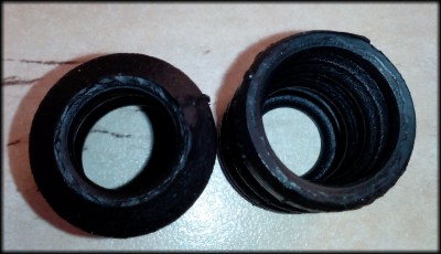

Дело не столько в смазке сколько в пыльниках.
Хоть графитка, хоть смазка от поршЭ - если пыльники говно, то и смазке писец.
Это не только направляек касается - шрусы, шаровые и т.д.
TRW я заказал только из-за пыльников, надеюсь не превратятся в труху через год как эти

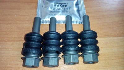

Приехали направляйки TRW SP7764.
Срезы только наполовину направляйки, за то их 3 штуки.
Пыльники на ощупь из более толстой резины чем отечественные.

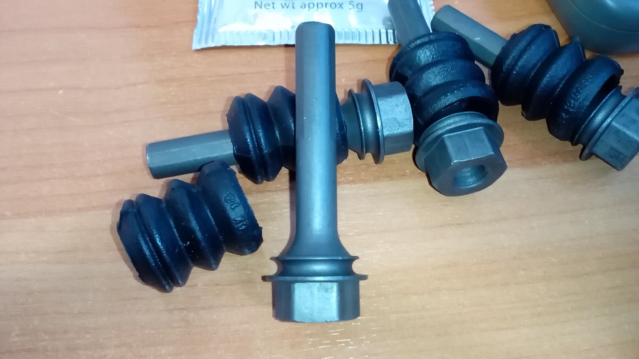

Кстати, пыльники узкой стороной на палец сажаются, а широким на ступицу?

а разве резинки не в канавку заправлять надо?
Рена
Сообщения: 8190
ДюКЧ писал(а):а разве резинки не в канавку заправлять надо?
В канавку, только с разных сторон пыльник разного диаметра.

и шо, ни в одной стороне нет намека на профиль канавки? изнутри.

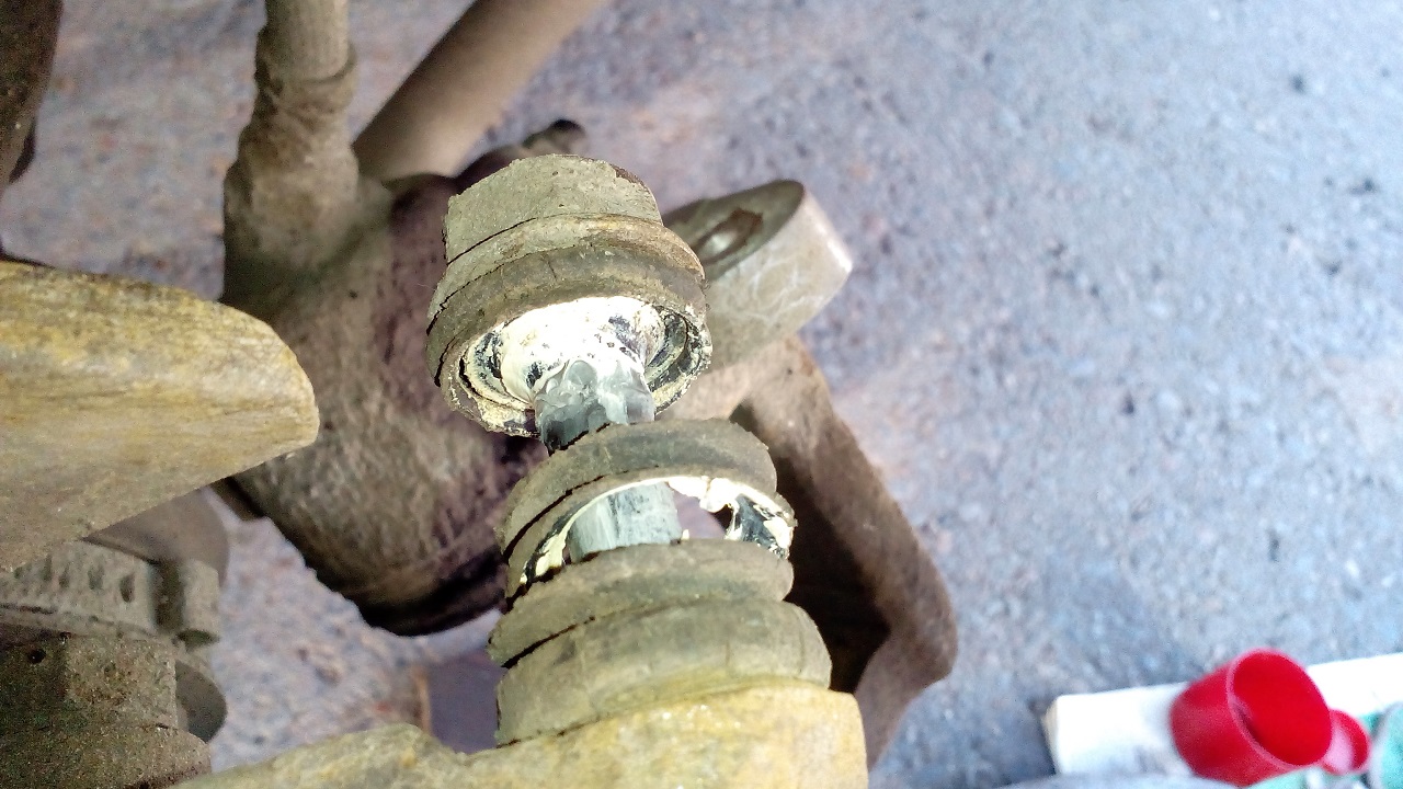

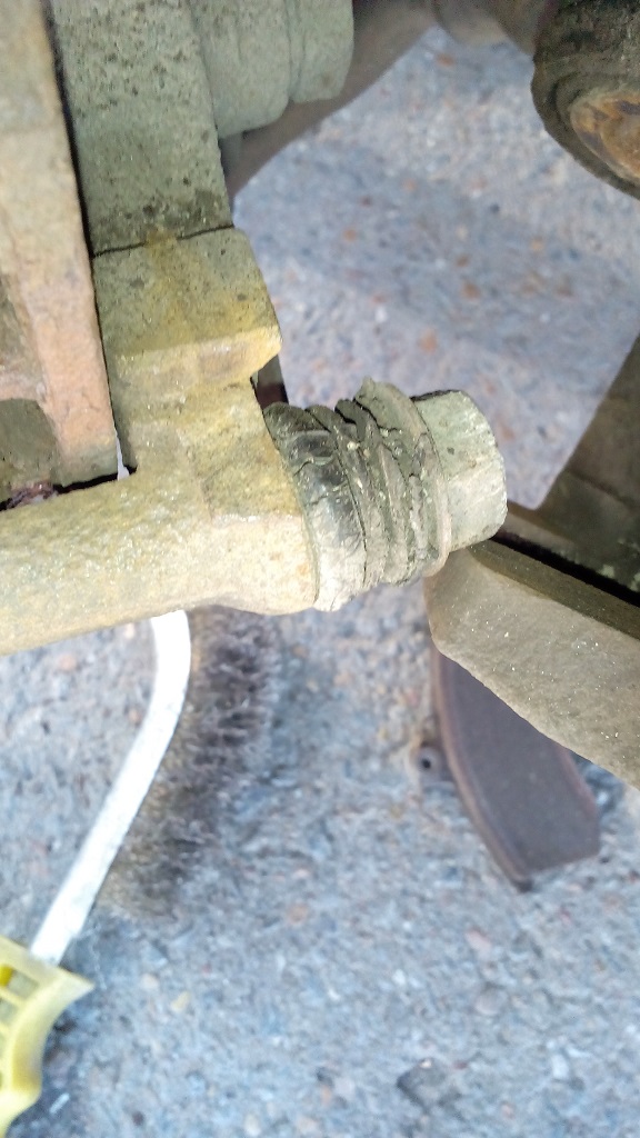

Не мажьте эту смазку на фото снизу, уж лучше графитку.
Сегодня поменял все направляйки на TRW.
В старых, где были целы пыльники, смазка закоксовалась.
