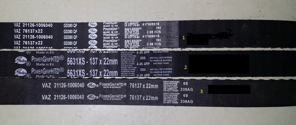

Не заводись. Штуки три держал с пробегом под 150 тыщщщ. Подчёркиваю, именно ремни с завода, а не с гамазина из кита. Угадайте где какой? Drinks or Beer

Буйный писал(а):
Угадайте где какой?
1-й похож на очень древний, 2-й - типичный коробочный (он же более современный, в т.ч. с завода такие идут). 3-й не видел.

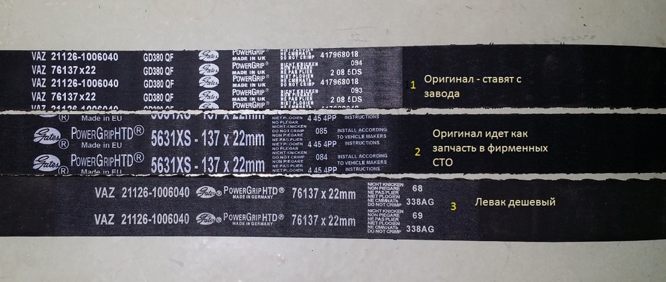

-Viewer- писал(а):
3-й не видел.
Повезло. https://www.drive2.com/l/8119282/
