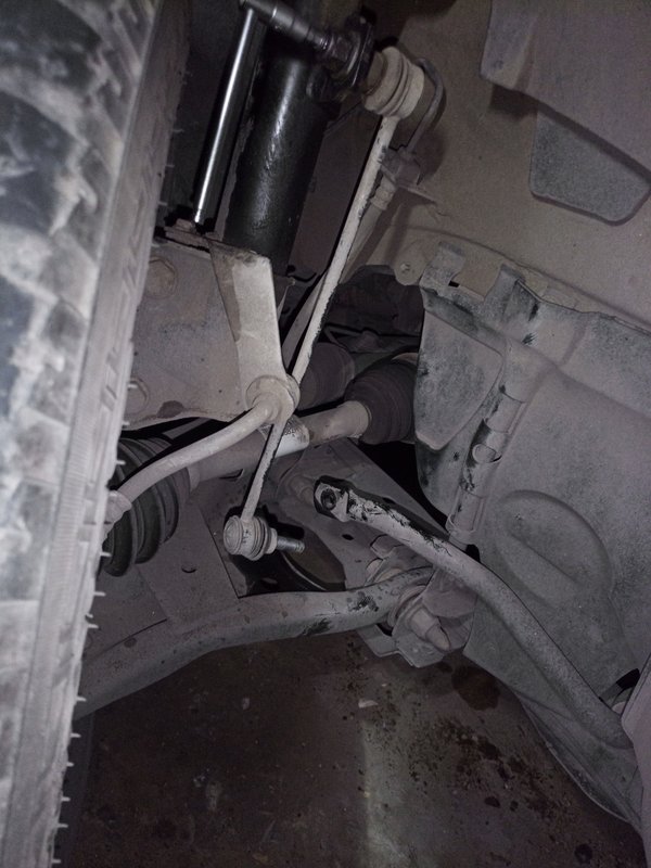

Я на Дастере втулки стаба и стойки стаба менял в гараже сам и без ямы и всё было легко и быстро,гемор был в гайке на 20 и всё. Масло менял на нём
ввобще без ямы и не поднимал его,он высокий и там вырез в защите заводской,фильтр впереди на движке из под капота выкручивается,салонный фильтр менять 2-3 мин,ручник из салона тянется...Короче это Таз гемор в сравнении с этим Рено и тазаводы эти сказки и придумывают и еще механики,которые всё привыкли ремонтировать ключиком на 13 и 17.
Кстати даже лампочки менялись легко и просто.
Фотку нашел,стойки стаба даже без снятия колеса менял,а втулки менял вместе с наконечниками рулевыми и там пришлось колесо снимать)
