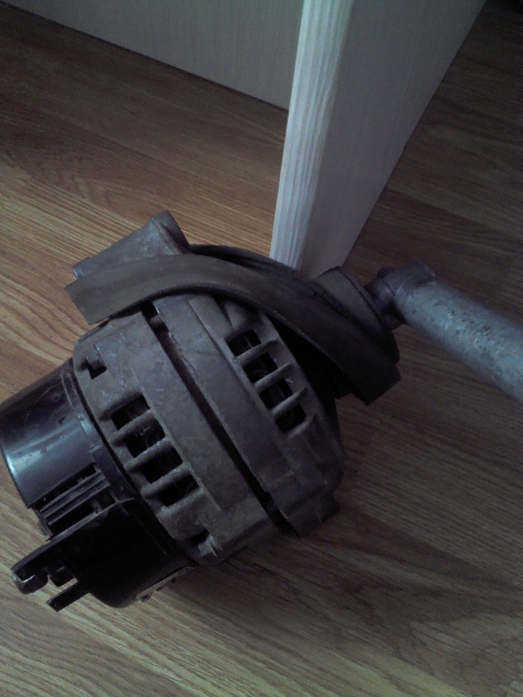

Вот прямо щас пытаюсь "вскрыть" гену с Калины.... Млять,... никак гайку шкива открутить не могу... lol1 Пошёл за трубой... facepalm
Буйный
А сам шкив как фиксируешь?
Да как всегда, старым ремнём гены. Smile
Добавлено спустя 3 минуты 55 секунд:
Плюнул пока... Звёзды не так сегодня стоят... facepalm

Буйный
Отличное фото cry . Вижу гену на полу из лимоната. А как шкив то удерживаешь?
Kuba
Тисков совсем чтоли нет???
Ну, блин... чо началось то? Smile
Как шкив удерживаю? Да никак Smile Его ремень держит
И тиски есть... только в гараже... Smile В тисках то и дурак разберёт... А ты вот попробуй "на коленке". Wink
Уф... распатронил... Блин, кудай-то съёмник подшипника делся, никак найти не могу. lol1
Добавлено спустя 34 минуты 3 секунды:
Я чо в гену то полез... РНы, тут, походу не при делах... Протестировал оба - исправные. Зато, путём пыток с пристрастием, выяснилось, что хозя, оказывается, кольца менял... самостоятельно. Вот у меня жуткое подозрение, что хреново он там их приармянил... facepalm
Млять... куда съёмник подшипника дел? lol1
