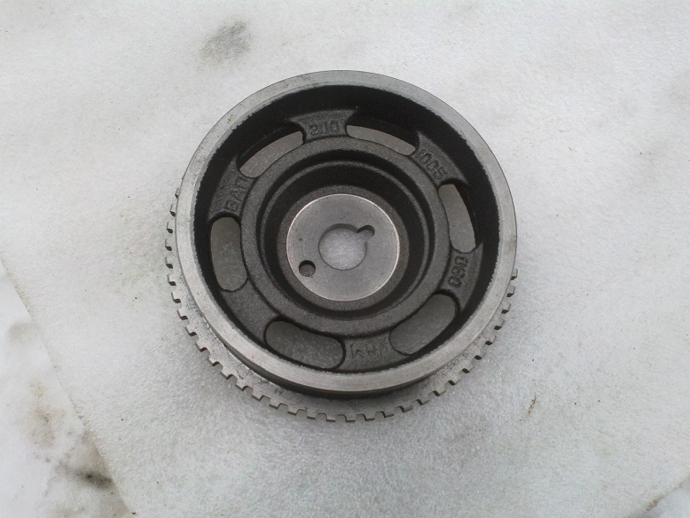

Лысик
Сообщения: 12146
Zver_042 писал(а):и РОЛИК
Ролик тоже есть, сегодня как раз промыл и заново смазал,это Вологодский,он вроде около 100ткм уже прошел
временно Ina стоит. Ремень и ролик в сумке катаются, её только на дальняк беру. А генераторный в запаске лежит всегда

.kkursor
Сообщения: 21430
Откуда: Москвачкала
Лёха198
Ну если так, то только шкив привода ремней разлетевшийся.
А был такой:

На инжетазах же так же шкивы разносит?

Лысик
Сообщения: 12146
.kkursor писал(а):На инжетазах же так же шкивы разносит?
у меня цельный на 8ке
