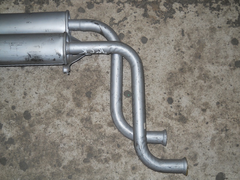

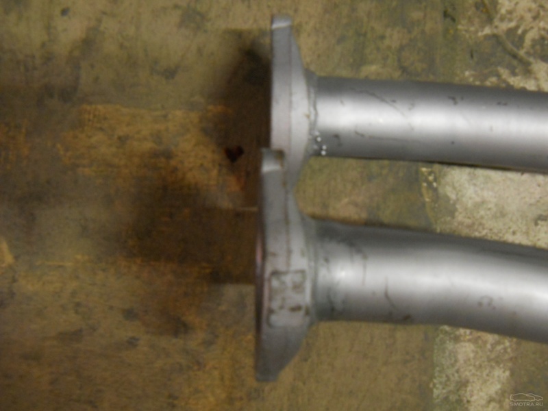

Вот в картинках
http://smotra.ru/users/stasevich-2-3/blog/168941/
| sm_img-1416387_980x600.jpg |
101.98 KB |
141 раз(а) |
| sm_img-1416386_980x600.jpg |
226.03 KB |
159 раз(а) |
Сообщения: 42127
Рена писал(а):А сильно отличаются 10-е от 21082?
С виду вроде одинаковы...
длинна задней трубы разные у 2110 и 21082.
Сегодня заменил родной резонатор отходил честных 78 тыков, ну а моточасов в два раза больше наверное, зимой много молотит на ХХ, сам снаружи гад целый, ни гнилой ни прогоревший, но предательски загремел при малом газе, вода сделал своё дело, внутри всё как после сталинграда при снятии высыпалось.

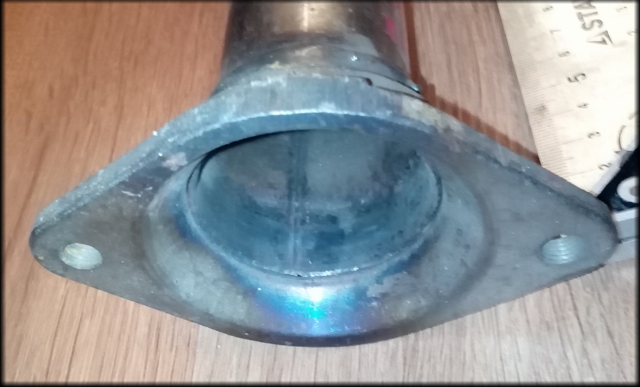

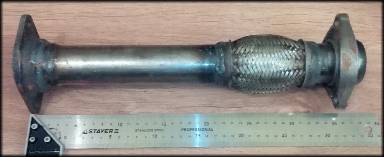

Взял вставку с компенсатором за 600р., видимо старая цена, поскольку обычные вставки стоят столько же.
Длина 37см где то.
Кстати, пока дырки на стыке трубы и банки резонатора (там где "ушко" приварено), замазал цементом для глушаков, самое удивительное что коррекция времени впрыска стала скакать около 1 (0,9 - 1,1).
Когда резонатор сифонил коэф был всегда выше 1.
Неужели дырки в резонаторе после ДК могут влиять (типа подсос воздуха)?
