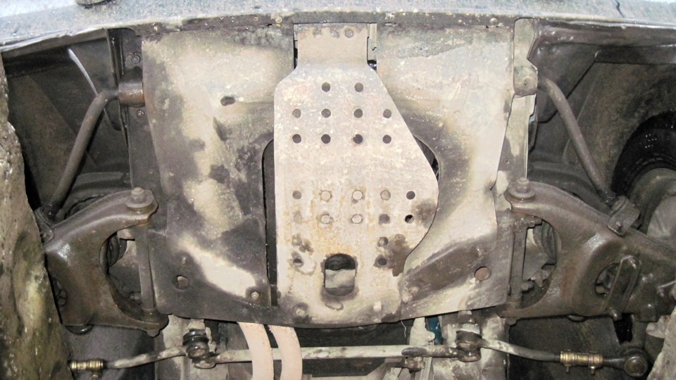

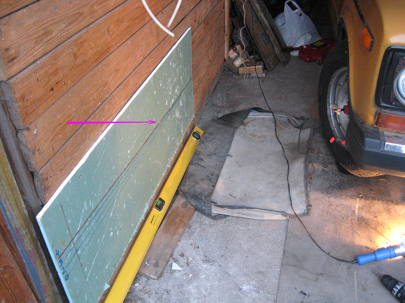

Не знаю, правильно я сделал или нет... Вчера в гараже вернулся к прежнему количеству прокладок (как до последнего заезда к развальщикам),.Может это выход? И не надо платить за халтуру...

Дефект какой детали (деталей) не даёт увеличить кастер не заваливая колёса дальше в минус?
Что является причиной вялого и неполного возврата колёс в ноль?
