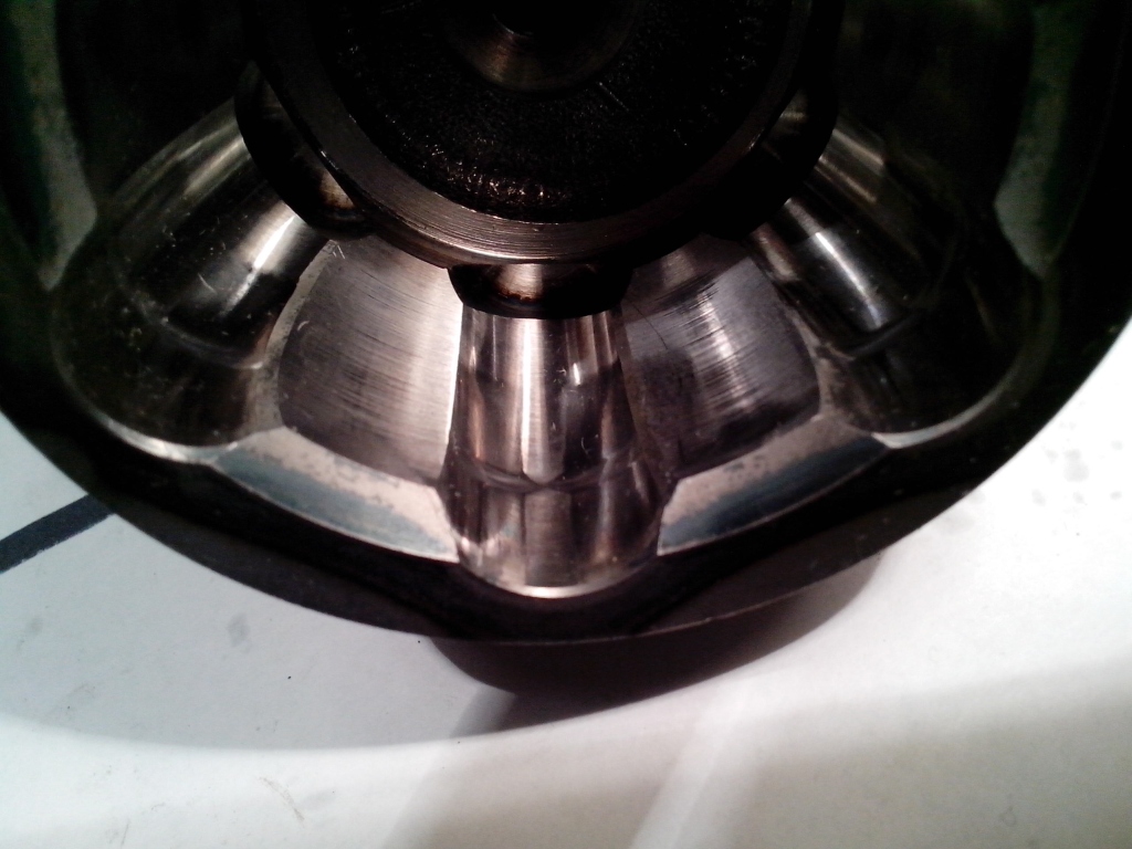

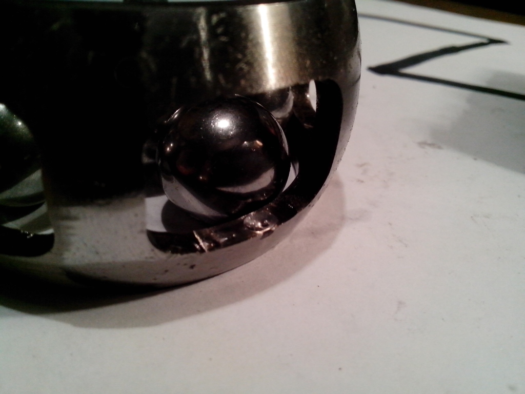

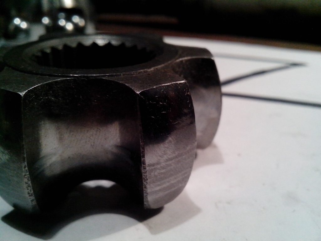

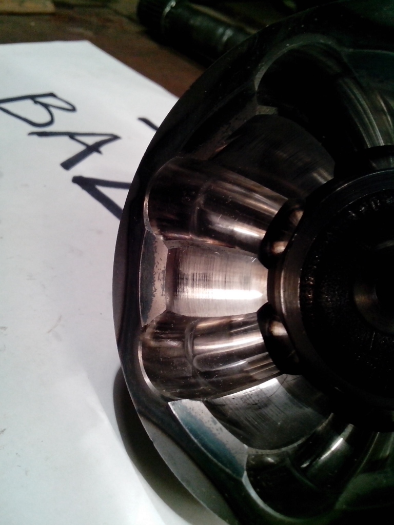

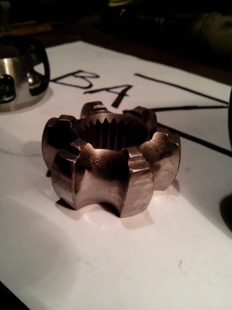

Спасибо парни за советы, сегодня разобрал и помыл ШРУС, выработка есть, но помоему еще побегает, так что поставил назад. Фото выработок на ШРУС-е:

алекс спб
Износ есть, смотри не развали при резком вывороте руля
Добавлено спустя 1 минуту 51 секунду:
По прямой то норм, а вот из поворота можно и не выйти, если клинанет
У меня клинил в повороте, зимой на гололеде вхожу в поворот, а вывернуть руль уже сложно прямо
Но доездил до весны
У меня с меньшим износом косячил
Хотя видел и больше износ
Ну не знаю... Чесговоря, я какого-то прям вот так уж критического криминала не увидел. Pardon
Ну да, видно, что механизм поработал... Дык а чо вы хотели увидеть? Зеркало нового механизма? wwow Дык этого не будет при пробеге в 70 тык..
Набьёт новой смазкой, поставит новые чехлы и запрошенные 50 тык. ещё прокатается. supercool
Впрочем, я про это уже говорил. facepalm
Добавлено спустя 3 минуты 24 секунды:
А с учётом того, что всё, что он сейчас сможет купить - гамно ещё то, т.е. та ещё лотерея, то лично я, на его месте, именно так и поступил бы, т.е. реинкарнировал бы то, что есть. Smile
алекс спб
После 40 я видел легкую потертость на белмаге
Когда они стали люфтить после 60 и я их приговорил, был износ меньше или на уровне на фото
АвтоВАЗ на 90 разбирал, там износ больше, но и удары были при трогании с места. И торможении двигателем
В общем ездить на них можно, тыщ 40-50, но иметь в багажнике запасной шрус и фонарик с кувалдой
Оригинал АвтоВАЗ с каленой сердцевиной, цвет побежалости на дорожках
