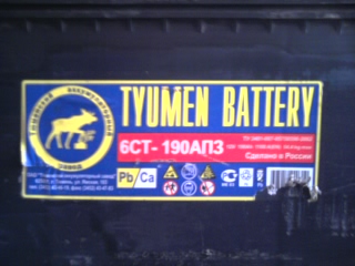

Руслан2010
Сообщения: 91
Откуда: г.Алексеевка Белгородская обл.
Авто: Богдан2110 1.6 16v
А вот и батарейка

Вот не везет с аккумуляторами то... Есть у меня еще один,одна банка замерзла,как думаете почему?или ему тоже ппц?этому как раз год исполнился...Если так,этих фирм больше никогда не куплю

был у меня мутлу 60ач,вот это батарейка,зила бычка заводил до минус 7 без проблем в отличии от 90ач доккер..так мутлу было уже 1.5 года,продал так как не рассчитан он для таких токов,думал ещё один 90й докупить а оно вон как.Стартер у меня чешский магнетон,с редуктором.Если щас скажете за 190й что хана,не знаю что и делать теперь..Хотяб попытаюсь заклеить 90й чем нибудь,или ванну сделаю из картона и силиконом залью и туда его опущу..

Руслан2010 писал(а):На зил бычек эта батарейка
погляди, чё с зарядкой на бычке, может завышает? Вот банку и коротит. Ведь на обоих батарейках электролит ушёл из-за герметичности? Банки рвёт на морозе, потом они оттаивают и электролит утекает. Ну или качество батареек такое
