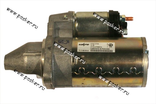

такой у тя?
главное чтобы был редукторный и кзате
если да, то правильно, 9ый бендикс для стартёра КЗАТЕ

есичо, над такой
но строго 11 зубов!!!
да такой, все понял, спасибо.

ставишь 10 сцепу +маховик 10 и берёш бендикс на стартер именно для 10маховика , проще уже некуда.
Выход был найден. внернее бендикс на 11 зубов. Кстати он не для 9 ки а для 10 ки. но у него 11 зубов. Так что если кто вздумает ставить 10 коробку на 8 - ку или 9-ку, ишите сразу 10 тый стартер с бендиксом на 11 зубов, для того что бы не менять сцепление и маховик.
