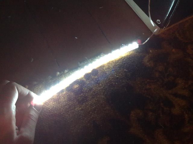

Я как старый электронщик-извращенец сам сделал светодиодный плафон себе. Времени заняло 5 минут и 100 рублей денег. Wink
Покупаем на ebay.com (за пару с доставкой 6 баксов) или в ближайшем магазе светодиодную гибкую ленту (у меня 24 диода). Сворачиваем ее буквой U, ставляем в штатную крышку плафона.. Смотрим чтобы все закрывалось и пр. Если все хорошо - заливаем чуть клеем из пистолета (чтобы потом оторвать легко.
Проводочки обрезаем по месту (не слишком коротко, чтобы снять можно было), оголяем, соблюдая полярность засовываем под контакты штатной лампочки и ставим лампочку назад. Все! Светит ППЦ как, аж глаза режет. Very Happy Штатная лампочка оставлена, она выполняет функцию фильтра, т.к. без нее у меня переодически при включении электорооборудования моргали диоды. В принципе можно вместо нее еще и светодиодов напихать... А мне нравится больше с лампочкой, т.к. немного желтизны прибавляет неестественному свету.

Kirgudu и pnp2000 где вы вот это:
нашли на eBay. Я не нашёл. Если нашли киньке ссылку.
pnp2000 писал(а):
я искал светодиоды , так на ебае ты их закажешь 10 штук
Мне не нужны отдельно светодиоды, мне нужно то что на фотографии выше. Если это есть на eBay, я буду рад там это заказать и ждать.
