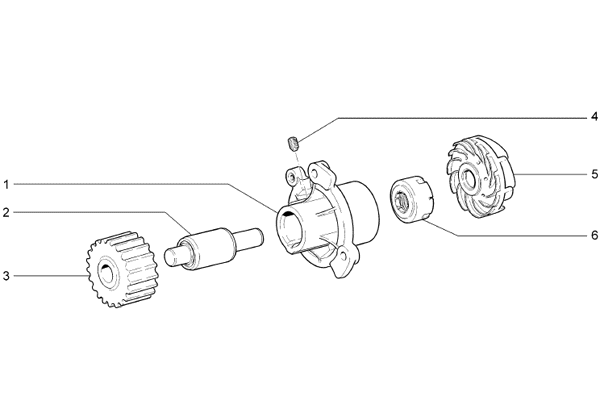

Я у себя дома нашел новую помпу. Завод. Но она без шкива и без крыльчатки. Возможно ли их по отдельности купить? И на что они садятся? А то жалко лежит новая без дела. Да и моя на подходе 60 тыс.
Сообщения: 42138
НЕСТЕР писал(а):Но она без шкива и без крыльчатки. Возможно ли их по отдельности купить?
наврятли

Зачем же они продаются в не комплекте? Вообще как вариант со старой снять. Но на что они садятся вот это вопрос. Да и гемор ещё тот,снимать ставить. Но новая с-ка лежит кровь пьет.:-D
Dustel
Сообщения: 316
Откуда: РОССИЯ
НЕСТЕР писал(а):Зачем же они продаются в не комплекте? Вообще как вариант со старой снять. Но на что они садятся вот это вопрос. Да и гемор ещё тот,снимать ставить. Но новая с-ка лежит кровь пьет.:-D
Есть такое понятие как допуск и посадка.В данном случае шкив и крыльчатка просто запрессованы.

НЕСТЕР писал(а):Я у себя дома нашел новую помпу. Завод. Но она без шкива и без крыльчатки. Возможно ли их по отдельности купить? И на что они садятся? А то жалко лежит новая без дела. Да и моя на подходе 60 тыс.
Поставь со старой. Шкив и крыльчатка снимаются съемником.
Я снимал только шкив, чтобы одеть нагревал его, а как с крыльчаткой быть хз.
