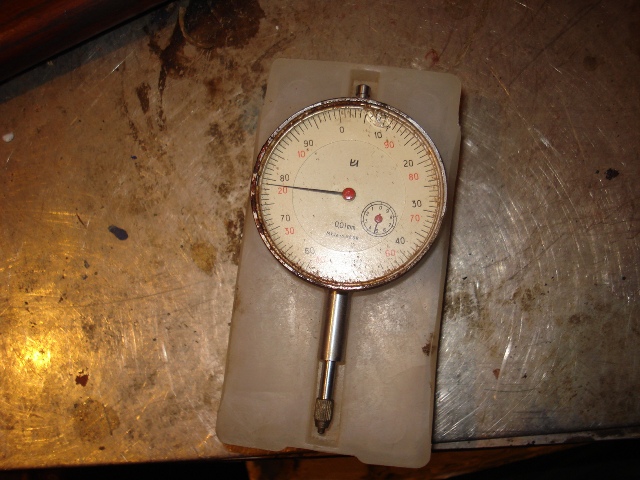

подниму темку...что подразумевается под индикатором?

lexikon писал(а):подниму темку...что подразумевается под индикатором?
индикатор - измерительный прибор. в котором стрелка показывает на сколько сдвинулась ножка. Короче вот фото
DSC03806.JPG |
140.84 KB |

во блин так и думал что сиё чудо(( у деда не забрал(( микрометр взял а эту фиговину нет...думал что вряд ли вообще она когда нить пригодиться
валяться без смысла лет 20 будет...а вот фиг вам...дают бери
XADZZOX
Сообщения: 1189
Откуда: Майкоп
lexikon
Все люфты меряются с помощью этого прекрасного прибора, только иногда надо колхозить как его закрепить. Но результат стоит того - точность до 0,01мм. Так, что у деда забери.
