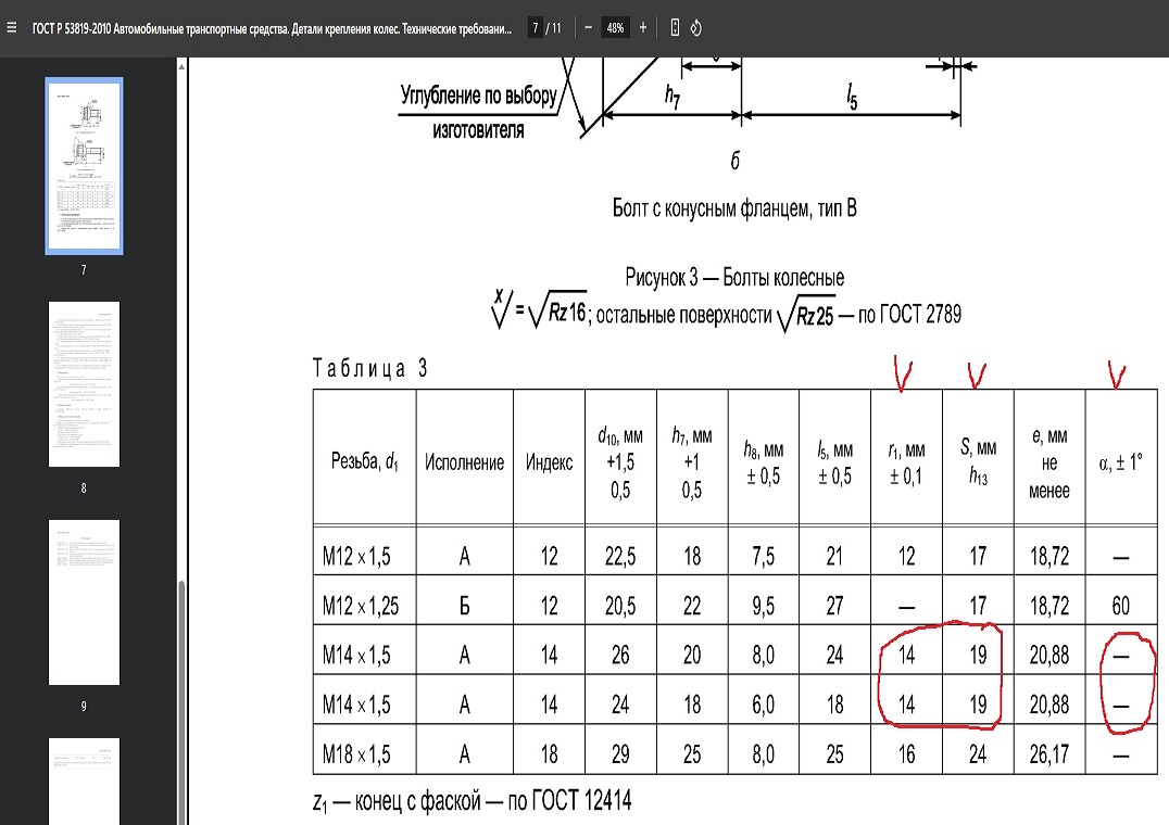

Festival58 писал(а):Хз, у меня тож 19
Странно... Если верить ГОСТу, то при размере под ключ (S) на 19 конуса на болту быть не может, только сфера.

Сообщения: 16718
Festival58 писал(а):А что резьба м14..
Может таки м12?
Да слушай, сам в шоке!
По ГОСТУ получается, что с конусом есть только один единственный болт(М12х1,25). Но у него размер под ключ S=17!
Все остальные болты - сфера!
Чот в моей "религии" не срастается...
У меня болты и под штампы, и под литьё с S=19. Но я всю дорогу был уверен, что на них конус! А ГОСТ гласит, что такого быть не может.

Сообщения: 16718
Festival58 писал(а):И у мня конус.
С чем тебя и поздравляю, а взможно, и себя...
У нас с тобой и по первой твоей ссыли болты, изготовленные не по ГОСТу.
Это подтверждается хотя бы тем, что по второй твоей ссыли (где соответствие ГОСТу) колёсного крепежа (гаек и болтов) нет от слова совсем.

Сообщения: 16718
Festival58 писал(а):Вот типа старый 19й
Да и у меня на штампах такой же! Но... это не отменяет того, что он изготовлен не по ГОСТу.
Возможно, по ТУ.
Да и по ГОСТу колёсный болт не так должен обозначаться, см. пример обозначения в ГОСТе.

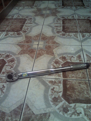

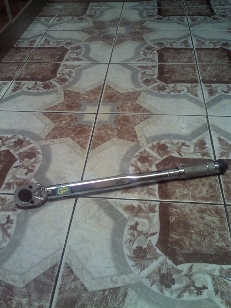

Мой ключик на фотке ниже. В 2008 году он мне обошёлся в 1086 рублей, весит 1,3 кг... Всем устраивает, шкала и в Нм, и в кгс-ах... башку ломать с переводами не нужно.

NAUeex что за бренд, чёт gs не пойму.
Фиг знает что щас брать, дело техники/gigant/rockforce/stels/или ещё чо
Сообщения: 16718
Festival58 писал(а):что за бренд, чёт gs не пойму.
Да пёсивознает...
Там (см. фото ниже) и Тайвань, и Польша, и Румыния фигурируют...
Инструкция даже не на аглецком... один единственный язык... то ли Польский, то ли Чешский, то ли Венгерский, то ли Румынский... я в них ни разу не копенгаген... (склоняюсь к Польскому, потому, как даже прочитать некоторые слова по-русски могу).
Но... ключик добротный такой, увесистый, кейс из мягкой такой пластмассы... всё солидно.
