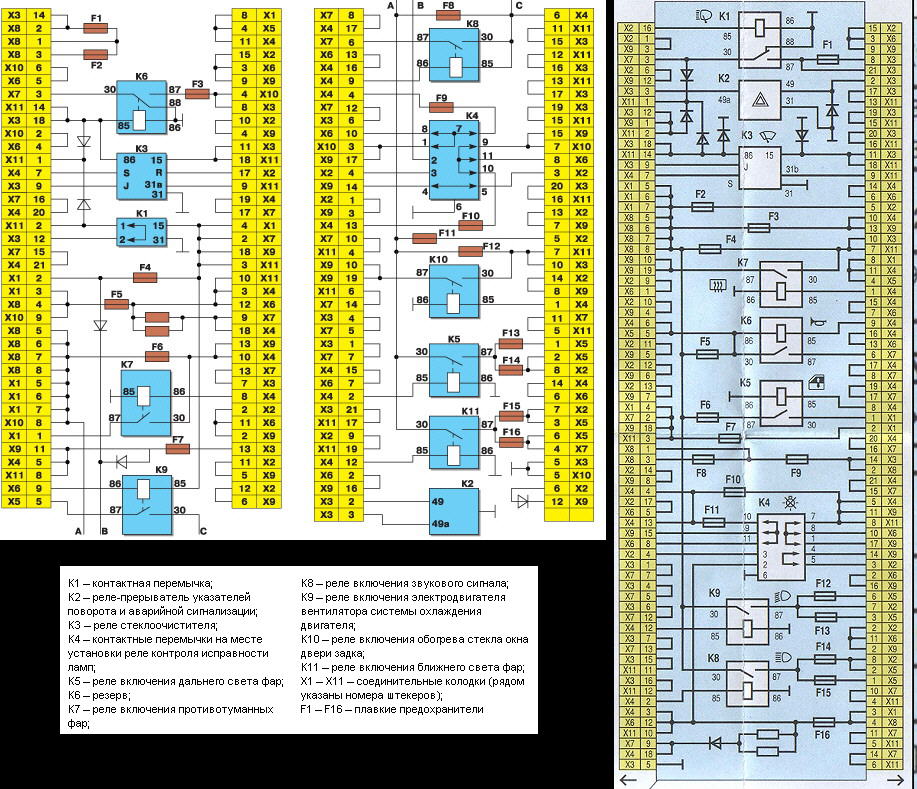

Kostjan96 писал(а):У меня ЧЯ старого образца и реле ПТФ там нет, да и в новых вроде тоже нет. Какое реле ты имел ввиду по счету?
Я имел ввиду К7
старого в смысле такой?

NEO-404 писал(а):Я имел ввиду К7
Это с цифирькой 18 на конце
, вместо к1 - может стоять реле вентиолятора, а к7 - обогрев заднего стекла.

ну судя по этой схема, к 7 - реле ПТФ. Правда справа К7 обозначена как обогрев стекла
NEO-404
Сообщения: 596
Откуда: Южная столица - Краснодар
Авто: ВАЗ-21083. 2000г. Солекс спорт. ГБО. Жёлтое железо. подвеска - клаксон. Шумка.
ну судя по этой схеме,
К7 - реле ПТФ. Правда справа К7 обозначена как обогрев стекла

NEO-404 писал(а):
Я имел ввиду К7
Нее, старого - с круглыми предохранителями
Вобще вот все реле и ПТФ там вроде нет, а К7 - обогрев стекла.

NEO-404 писал(а):ну судя по этой схеме,
левая схема, действительно -"левая" -так как на ПТФ идут ф8 и ф9 (а по схеме ф9 сидит на реле контроля ламп), и преды правильно нарисованы на схеме справа.
Т.е соответствует
jordj0506
Сообщения: 189
Откуда: Ростов на Дону
Авто: 2109
Kostjan96
Сообщения: 173
Откуда: Свердловская обл.
Авто: ВАЗ-21093i, ЕП, BOSCH 1.5.4, Р83
Вот слева как раз схема моего блока. Реле К7 - это реле стеклоподъемников, а предохранитель F6 - предохранитель стеклоподъемников,задних стопов и плафона салона. На реле ПТФ в этом блоке идет X8-1, а на сами ПТФ соответственно X8-2 и X8-3.
