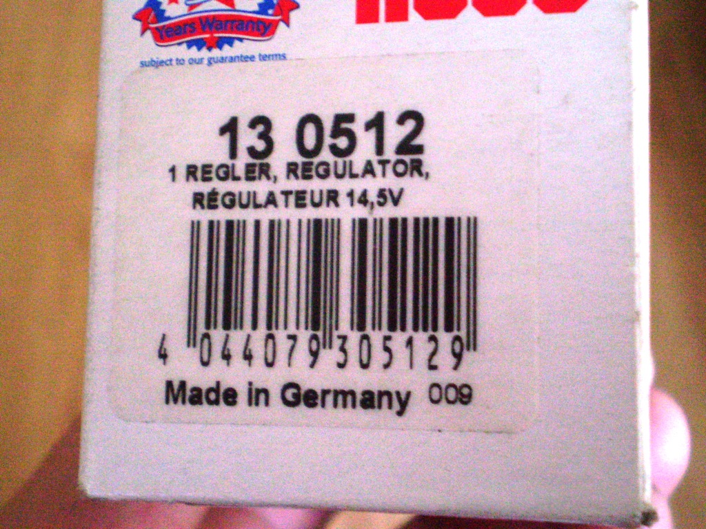

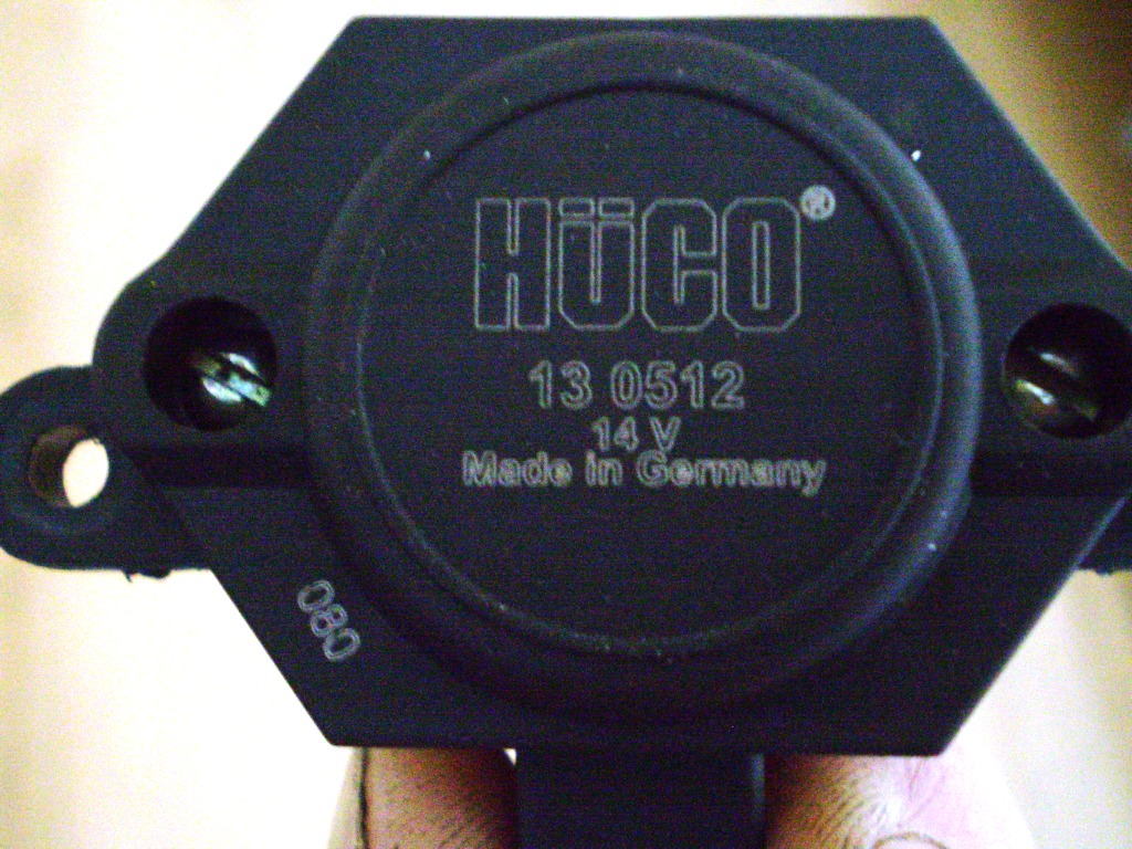

Flying
здрасте!
купил регулятор HUCO, но внимание обратил на то что на нем не 14,5В, а 14В, только дома... , но на коробке все же 14,5В
так все же купил я тот что указан в первом посте у Dranik или нет??

Rover_61reg
Судя по каталожному номеру 130512 - одинаковые.
Экзист выдаёт
Общая Напряжение, В 14.5
Номинальное напряжение, В 14
Ограничение производителя OE BOSCH
Электронный регулятор Есть
Габариты, мм 92x54x46
Вес, г 69
Это всего лишь информационный номинал 14 или 28 вольт,чтобы ты его на КАМАЗ не поставил. Smile
Вот столько и будет давать. Good
Flying
спс., получается что они, HUCO, просто изменили надпись на поверхности РН...??
Никто ничего не меняет! Таков стандарт - для 12-ти вольтовой борт.системы обозначение на корпусе РН 14 вольт,а для 24-х вольтовой 28.
Убедись на корпусе и в характеристиках у разных производителей:
http://www.12v.ru/site.xp/049056057124052056051124.html
http://www.12v.ru/site.xp/049056057124056057050124.html
http://www.vtnauto.com/ru/9111.html
левоту походу ты купил,
по этому каталожному номеру должен быть РН на 14,5В и на самой таблетке тоже 14.5В, могу тебе щас фотку сделать .
не путай человека, на этой РН с этим каталожным номером должно быть 14.5В написано и быть, а если тут каталожный один а по факту нет, то это чья то шутка видимо.
ибо на 14В вольт РН идёт со своим каталожным номером.
я про это тоже указывал .

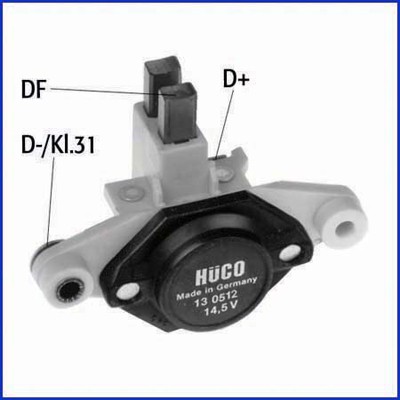

Flying
да я вижу на первой странице...
хотя внешнее один в один, корпус... по крайней мере
а с обратной стороны как будто каучуком залит, упругий...
вот с их сайта...

Flying
ставь, проверишь, раз купил уже.
Rover_61reg
можно проверить без установки.
Но нужен регулируемый источник питания 12-15 вольт и лампочка от поворотника.
На щётки повесить лампочку, На D+ и массу подать 12 вольт от источника питания и увеличивать. Если лампочка перестанет гореть при 14.5 вольтах - всё гут
Flying
проверил через БП и тестер... напряжение на щетках при достижении 14,6в отключается... т.е. ОН!
кст., проверил старый регулятор, который стал донором (от отработал 7лет и был заменен на новый год назад) отключал при достижении 13,7в...
странно!!??
сейчас установлен его аналог.... потому, похоже, и напряжение проседает до 12,8В в борт.сети...
