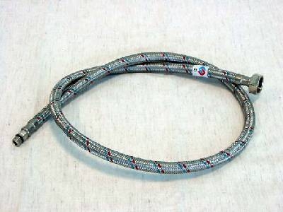

вот таким шлангом удобно сливать тосол[/img]
