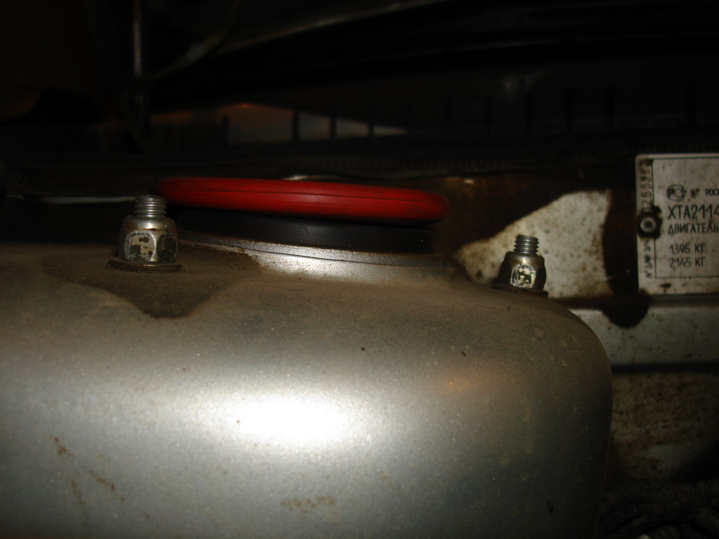

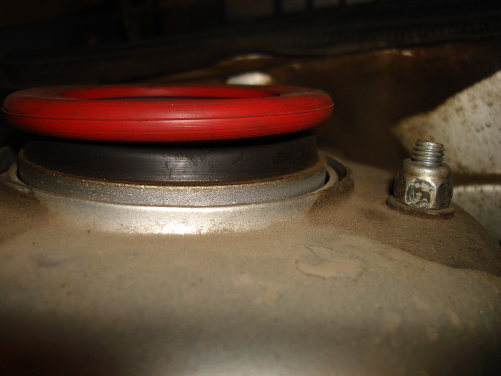

Вот так выглядят SS-20 Queen установленные на машине. Пробега на них порядка 15000.

Aндрей
а на моих такая красная резинка только на тарелках пружин и на внутреннем (нижнем) ограничителе, на верхней чашке ничего не было, и в их СС-овской книжке тоже ничего такого нет...
K@Z@NEЦ
Я тоже смотрел в инструкции что они их туда прикрутили... Только толк от них там какой? На мой взгляд никакого. Как и сверху впринципе Smile Продавец сказал ставь сверху. Сейчас вот думаю зачем они сверху могут пригодиться... А вот фиг знает.. Может если когда они вылетят смягчат удар на капот? hehe
ЭД*
Тоже крутил туда-сюда,смотрел,смотрел... и поставил снизу. Smile
В инструкции с верху стоят у сс-20"классик" и "классик-спорт". А вот именно у сс-20 "квин" стоят снизу! Почему и зачем,незнаю Pardon
Если смотреть на схему в разрезе,на ум приходит только одно: скорее всего они там на случай жесточайшего пробоя(ловли большой ямы ,вырывания резинки опорника и т.п.) Только так получается контакт этой области с кузовом. Имхо.
