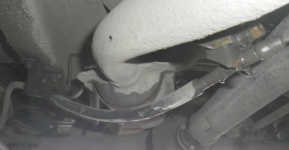

Здраствуйте. Поставил новый двух баночный резонатор и грушитель, производства Тольятти. Кручу кручу никак на настрою - стучит банка резонатора о болт крепления верхней продольной штанги. Посоветуйте методы борьбы. Пока засунут кусок стекловаты - но он вылезает при езде.

Только-что завершил изгибание резонатора, с помощью паяльной лампы. Все теперь нормально. Вот болт и банка которые бились
Всем спасибо. Резонатор был куплен в "нормальном" автомагазине, но похоже действительно был сварен на гаражах, в чеке написано изготовитель Тольятти а кто именно не пишут.
